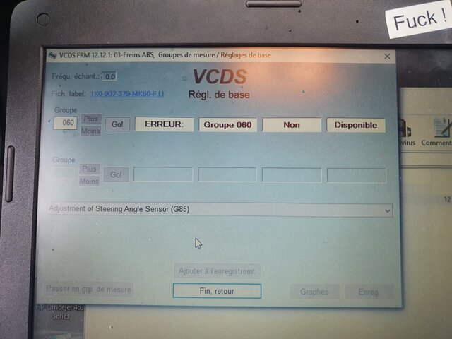

Hello, depuis hier suite a l installation du régulateur de vitesse, impossible de calibrer la G85.
J ai un défaut 00778 (transmetteur d angle de Braquage) G86l5

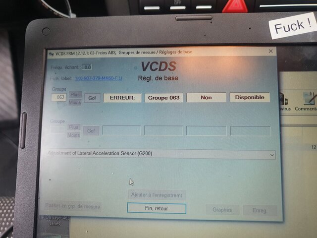

J ai essayé les manips pour faire le calibrage mais je n arrive plus a lire le groupe 066 pour faire le réglage de base (voir photo)
Pourtant lorsque je tourne le volant les valeurs en degrés sont bien lisibles.

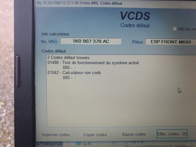

Je ne le retrouve plus. En revanche j ai reussi a recoder mon calculateur grace a mes anciens autoscan, Voici donc celui que tu m as demande que je viens de faire a linstant :
Tu es rentré dans le mode test de l'ABS...
Il faut en sortir pour pouvoir calibrer le G85.
Je ne l'ai pas activé, il s'est mis directement après le changement de calculateur.
J'ai du également réactiver le régulateur de vitesse et l'ODB qui ne fonctionnait plus, comme si le calculateur etait vierge.
Test effectué, le voyant ABS s'est éteint pendant la manœuvre, puis s'est rallumé une fois arrêté.
J'ai rechecké et voici la liste des défauts qui réapparaissent.

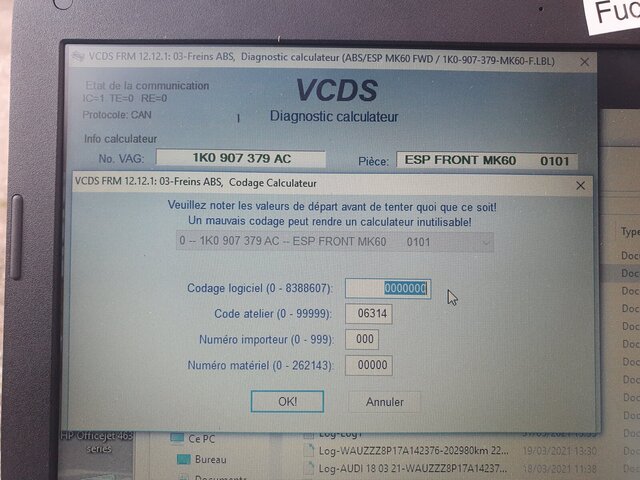

J'ai essayé mais même avec un mauvais codage, je suis toujours en mode TEST :
J'ai mis un codage bâtard « 0000000 » :
OK, maintenant, dans l'ordre :
  • Recode comme il devrait être.
  • Vérifie dans les défauts et dit nous quels sont les défauts qui sont présents (tu tentes d'abord d'effacer les défauts pour nous dire ceux qui restent).
  • À ce stade tu attends qu'on te réponde.
  • Refais la procédure pour sortir du mode test.
