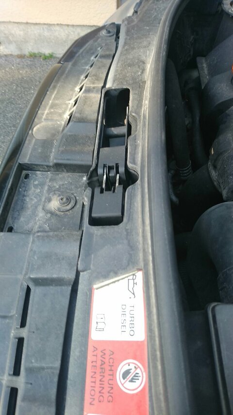

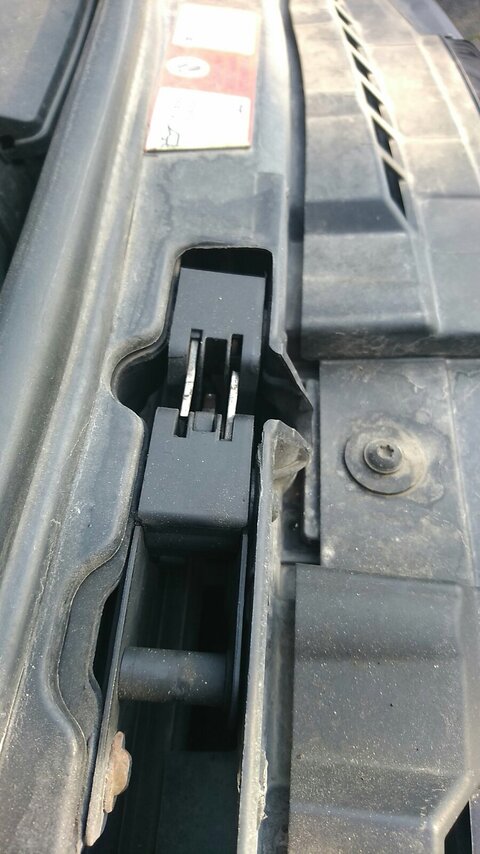

Pas sûr que ça t'aide bien... mais bon.

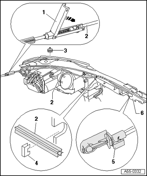

Sinon en effet il te faudrait pouvoir attraper le câble comme précisé plus haut.

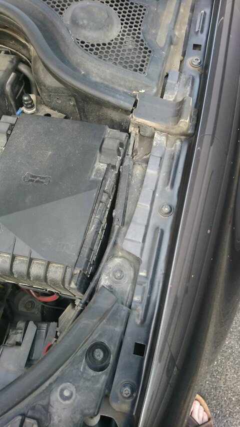

Pour ton démontage de capot, tu vas à LEROY MERLIN, tu achète un coussin gonflable noir qui fait environ 20X20 tu le glisses sur la partie gauche de ton véhicule -Dans le sens de marche, entre l'aile et le capot-, tu le gonfles légèrement histoire d'avoir accès à la liaison tringlerie, tu la fais sauter de son logement avec un tournevis fin, pour ensuite l'attraper et pouvoir ouvrir ton capot moteur, si tu n'y arrive toujours pas, et si ta serrue est vraiment coincée, une scie oscillante et le tour est joué mais tu en auras pour un cavalier de verrouillage. Sinon avant que les coussins gonflables existent, je prenais la languette en métal inox qui se trouve dans les anciens balais d'essuie glaces rigide, pour débloquer n'importe quelle serrure et celà fonctionnait plutôt pas mal, c'est long, flexible, ultra résistant et de plus c'est réutilisable, avec plusieurs je me suis fait un petit jeu de serrurier et celà fonctionne plutôt correctement. Ou sinon, il y a la solution de @Neketom si tu as enlevé la calandre, celà devrait être possible.
Je reviens un peu sur mon commentaire de ce matin, je suis pas sur que la serrure soit accessible même en ayant enlevé la calandre.
Ayant repris ce matin, j'étais en train de faire un diagnostic sur une Lèon, et j'ai repensé à ce problème. J'ai regardé comment c'était, et ce n'est pas possible avec la manière que j'ai indiqué.

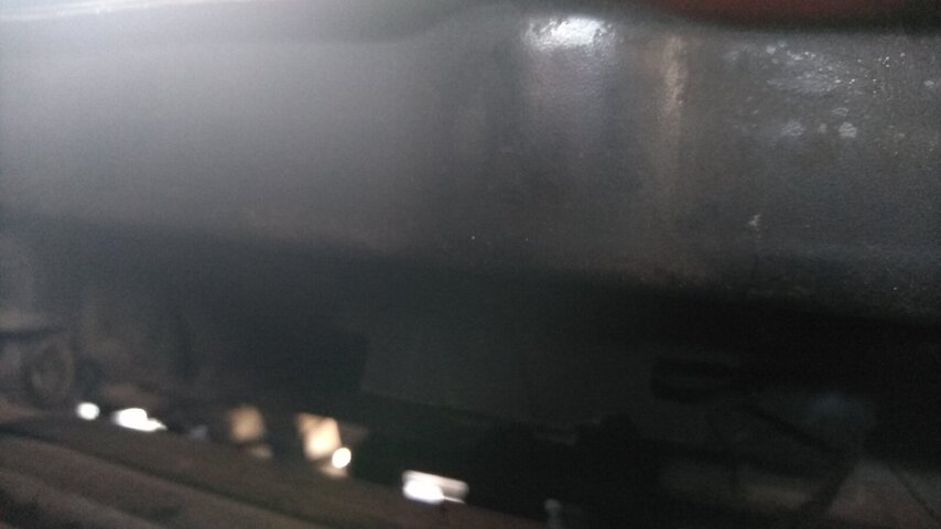

j'ai déjà eu le même problème et j'ai réussi a débloquer mon capot par le dessous avec une tige de 80 cm environ (tige rigide mais que tu peux tordre pour atteindre la serrure)

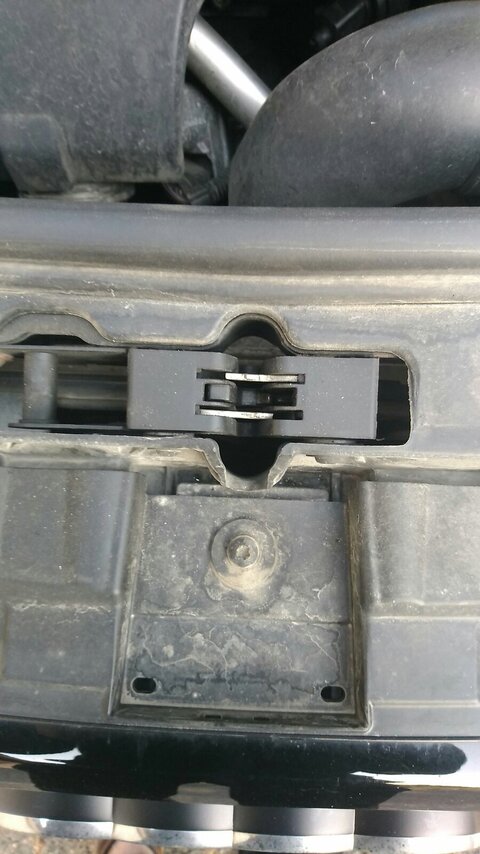

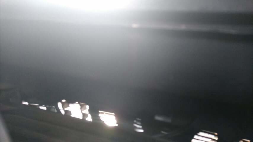

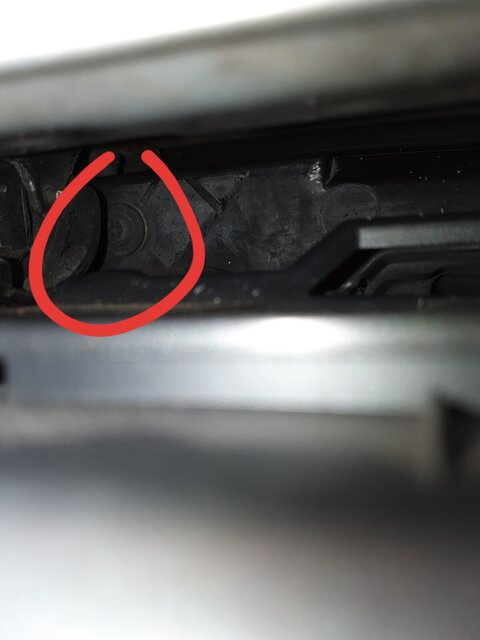

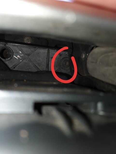

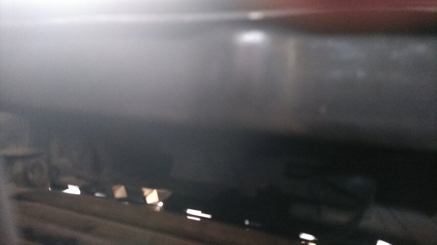

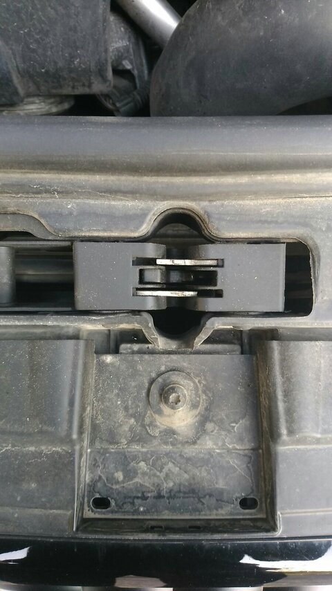

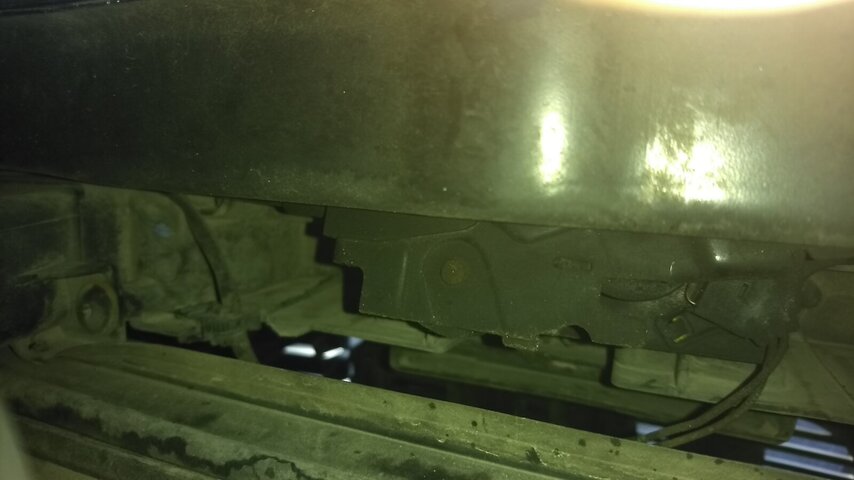

Désolé pour le côté noirceur après les trois premières photos mais mon portable avait du mal à faire l'ajustement, tu vois beaucoup mieux sur la 6 ème photographie, c'est derrière la calandre !!!!

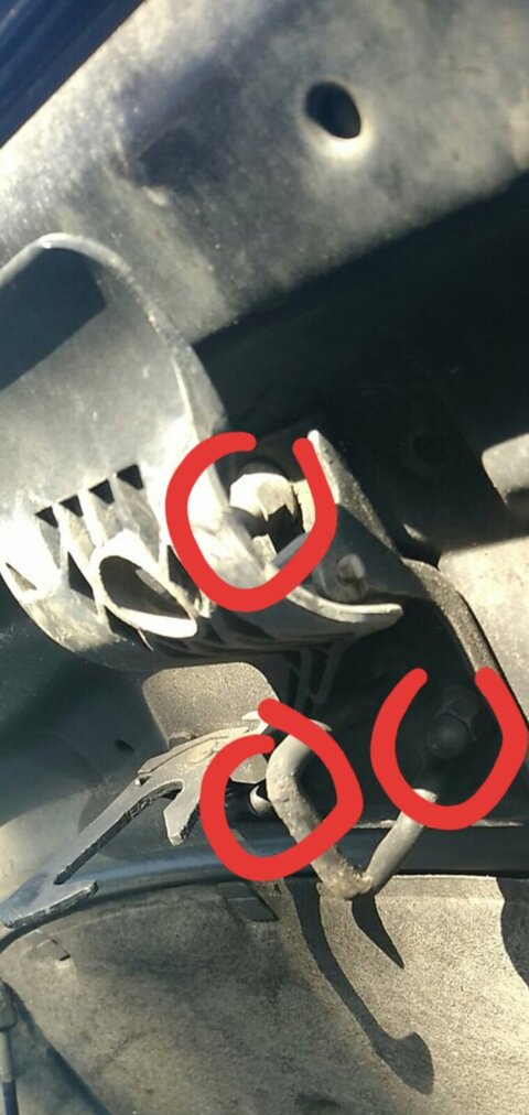

Ok merci a tous pour vos retours ! J ai essayé les t30 avant d ecrire ce poste 😭😅
Autrement je peux sauter les 3 boulons la ! J ai réussi a desserrer le 1er mais les 2 autres sont super loin mes clés de 10 sont trop courte 🙄🙄
Les 3 écrous, sur le capot, doivent être compliqués à avoir. Mais ils solutionneraient le problème.
Une clé de 10, soudée à une rallonge... il va falloir bidouiller un "outils" adapté.

Il a dit oui !! C etait juste devant mon nez mais je poussais dans le mauvais sens.. merci à tous !
