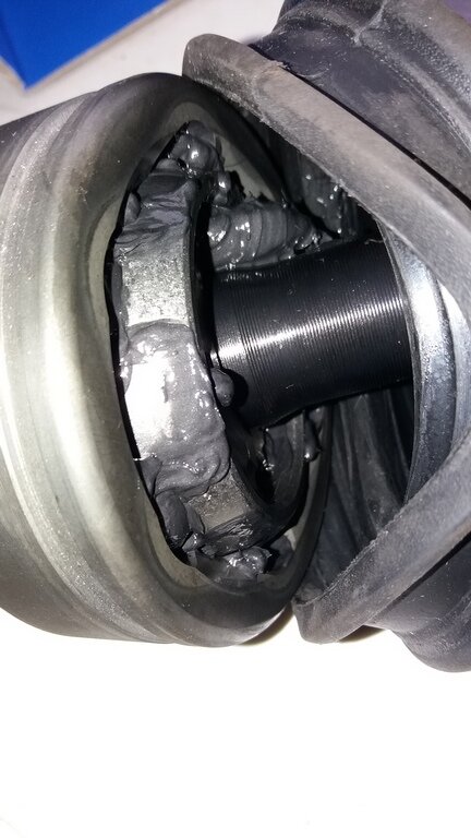

Surement dû à un manque de graisse !
Il y a un mois , j' ai monté un cardan complet SKF sur la A4 B5 de mon fils...Il faut bien dire que chez SKF, ils
sont radin en graisse....
J' ai bien fait de vérifier la graisse aux deux extrémités....j' en ai rajouté lorsque j' ai vu le manque !

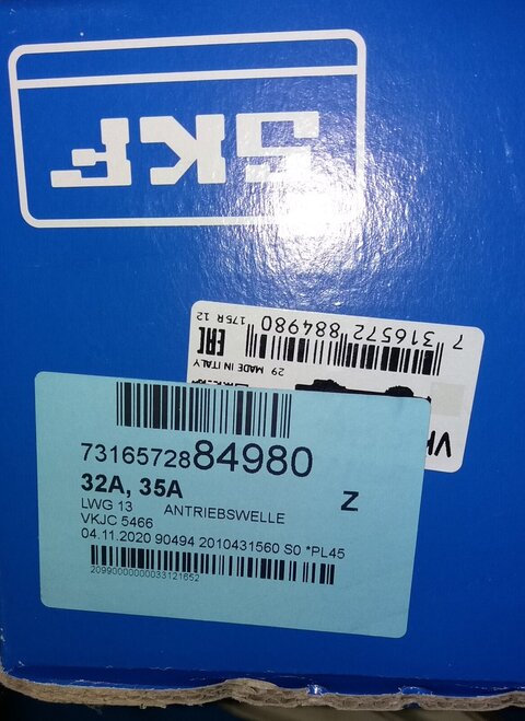

Regarde la pièce jointe 7746
Ah d'accord.... Ça craint quand même.... Après côté roue y' a moyen d'en rajouter par l'extrémité normalement.
Oui, j' ai même réussi à défaire le collier sans le détériorer et à le resserrer à la pince à collier après recharge
de la graisse. :cool:
Rien d' indiqué sur l' emballage...neuf ou reconditionné...pour moi, il est neuf....vu le jeu inexistant par rapport au vieux.
Cela à l'air d'être du neuf

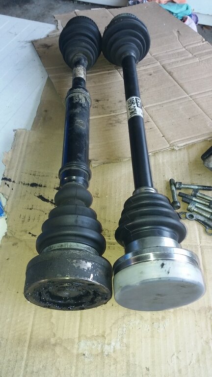

J' ai retrouvé la photo de l' ancien et du nouveau cardan SKF... On voit bien le collier sur le vieux et l' absence de
collier avec le soufflet neuf coté boite...absence normale car soufflet " coincé " dans la " tôle "....c' est un montage
que je ne connaissait pas.
