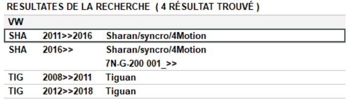

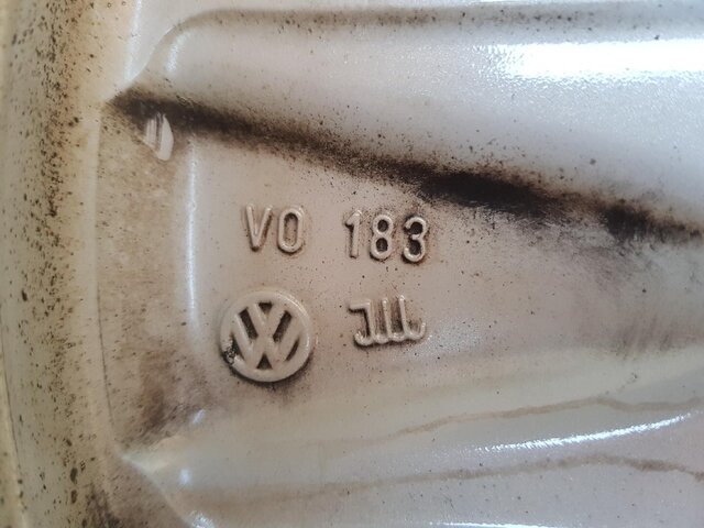

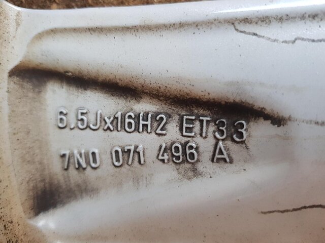

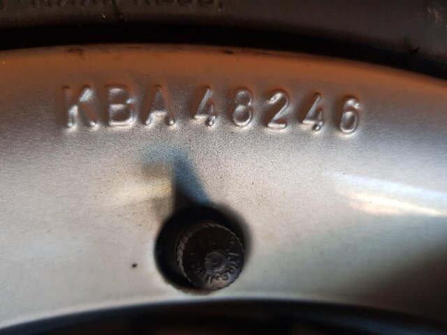

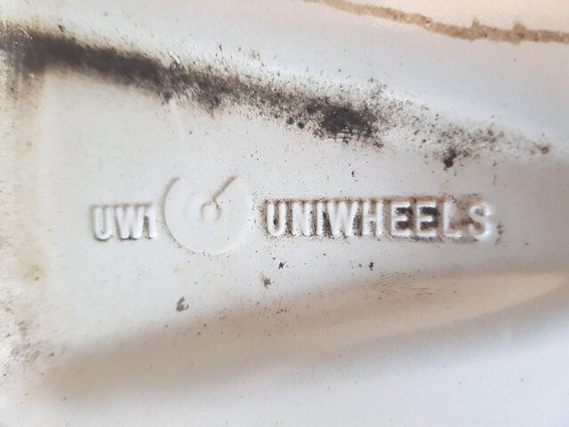

il vient de répondre : les roues étaient montés sur un Tiguan. Voici les photos de référence :
Merci de statuer "votre dernier mot" pour les connaisseurs !

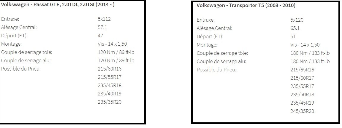

Ok donc c'est bien le modèle SIMA qui se monte aussi sur T5 avec la réf 7H0071496A, a la différence près que ce modèle 7N0071496A a un entraxe de 5X112 comme sur la passat, donc en théorie ça se monte.
Cependant,
- Des pneus de dimension non conforme
- Un déport inférieur qui va faire rentrer ta roue une peu plus qu'a l'origine...
perso je laisse tomber
