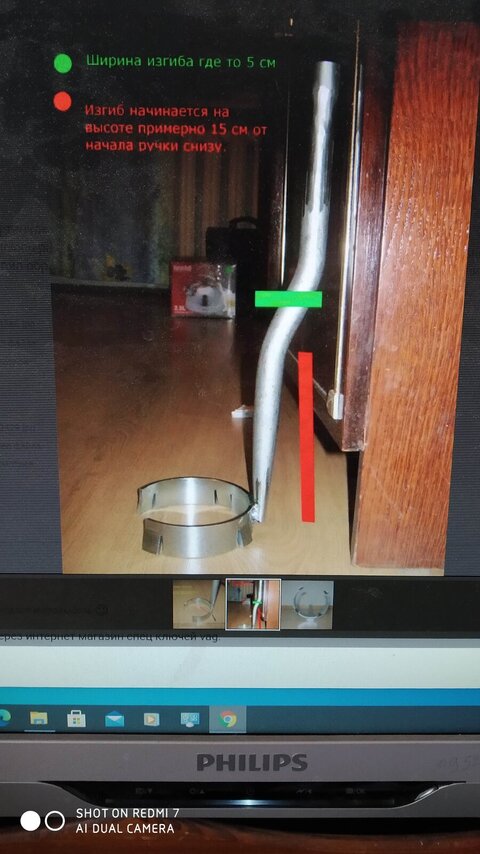

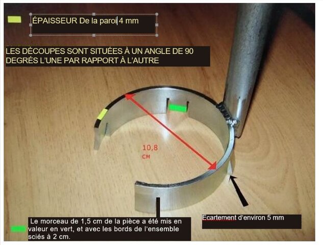

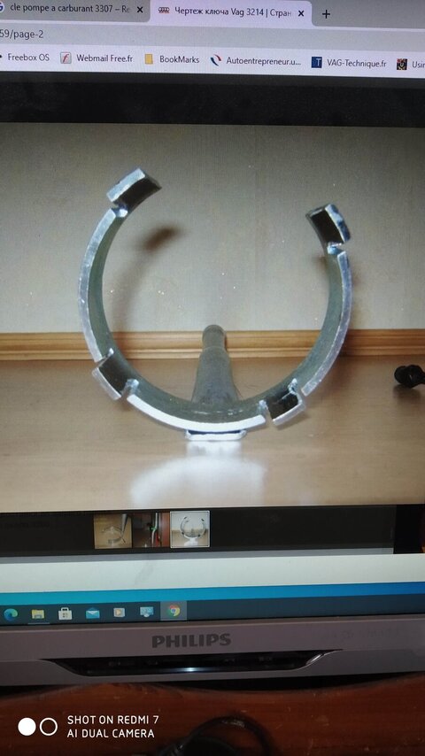

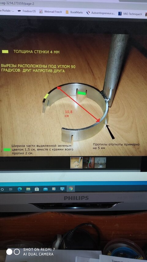

Voilà, j'ai trouvé les cotes de la clé 3307 pour sortir l'unité de refoulement du carburant : y a plus qu'a....

en français... pour ceux qui veulent la fabriquer

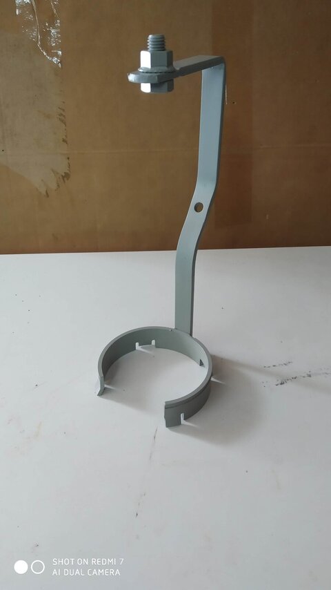

Bonjour les amis...
Voilà le bestiau... fait maison... y a plus qu'a ... ;)

Magnifique B-)
Juste une chose, attention ! la peinture risque de fondre avec l'essence :eek:

Punaise ! Tu l'as fait aussi belle pour ne l'utiliser qu'une seule fois 🤔
T'es vachement perfectionniste 👍
Comment as tu fait l'arrondi ?

On attend le résultat B-)
j'espère pour toi qu'elle ne va pas se tordre sur elle même, car l'effort doit être important au desserrage.

Résultat des courses...
Avec cette p*tain de pluie, il a fallu attendre. Bon, la clé fonctionne bien... tout est sorti, j'ai sortie la jauge, bon ben elle a rien. Test sur le banc , RAS.
Vala, vala.. je vais vérifier les deux autes..
Y a pas de photos car je voulais pas pourrir mon téléphone... avec mes mains gazoilées... ;)
