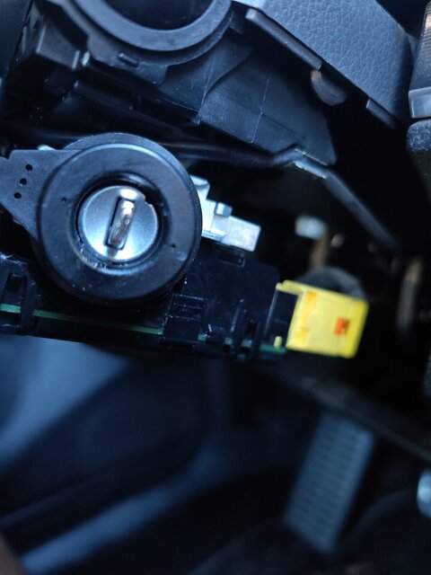

Je vous poste une petite vidéo que je viens de réaliser car je voudrais savoir si c'est bien le Neiman de ma golf 6 qui est HS depuis ce matin
J'ai même essayé en mettant du dégrippant et essayé avec le double de la clé mais rien à faire.

Oui c'est vrai mais aujourd'hui je n'arrive plus à tourner jusqu'au repère pour pouvoir enlever le bariller.Mon neiman fonctionne de nouveau,ne me demander pas comment j'ai fait,car je serai incapable de vous le dire😁.A force de bouger le volant,de mettre et de retirer la clé,il se bloque bien.Le souci c'est d'enlever ce fichu barillet.

J'ai lu les messages Charlydiag.J'essaye juste de trouver des messages qui expliquent comment enlever le barillet sans forcément tout démonter mais je n'en trouve aucun.
Position contact, et un petit fil de fer (idéal est un bout de fil de soudure mig). Il faut jouer un peu avec mais ça va sortir.
Position contact ça ne rentre pas Neketom .J'ai forcé et essayé pendant plusieurs temps.En position contact je ne suis pas sur les repères du support de barillet donc ça ne va pas à priori,pourtant ce n'est pas faute d'avoir essayé plusieurs fois
Une dernière fois... tourner la clé en face des repères et introduire la tige de 2 mm Ca tu as compris !
Actuellement tu n'arrives plus à tourner le barillet en face du repère du porte barillet. C'est CA le problème et ce qui est dommage c'est que tu
as réussi à le faire tourner complétement ( voir ta vidéo quand la voiture démarre )
Et que tu n'as pas profité de cette chance, c'est bien écrit dans mes messages non ?
Donc première étape, il faut tenter à nouveau de la faire tourner afin de pouvoir retirer le barillet.

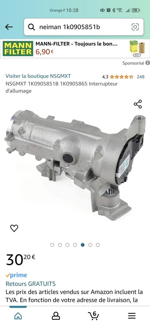

Screenshot_20240309_102815.jpg J'aurai besoin d'un conseil svp.
J'ai vu sur Amazon le Neiman avec la même référence que le mien et il est 4 fois moins cher que chez VW.
Est ce que je peux uniquement commander le barillet et support barillet chez VW et commander le Neiman sur Amazon?l'ensemble s'adaptera bien sans qu'il n'y ai besoin de codage et en gardant ma clé d'origine? IMG_20240309_102230.jpg

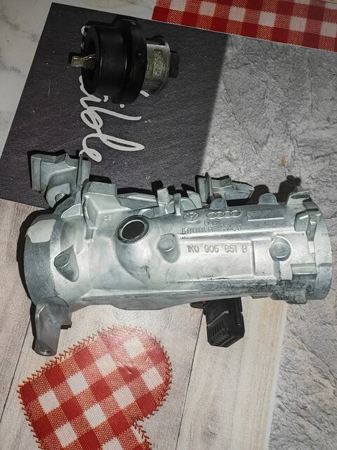

Les pièces sont commandées.Patience maintenant.
Salut à tous j'ai reçu les pièces.

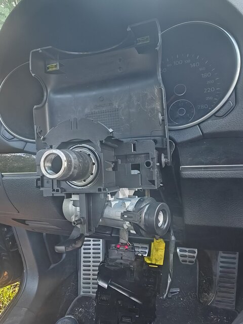

Youpiii tout est ok.Merci à tous.
Au final barillet et Neiman de changer
