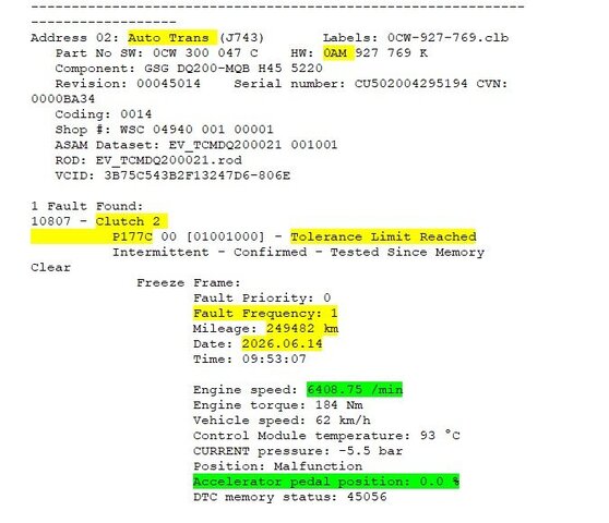

Bonjour à tous. Un ami a rencontré un pb d'à coups et perte de puissance moteur sur sa Golf7 avec boite auto OAM.
VCDS donne le défaut P177C mais les pb d'à coups ont disparus.
Je m'étonne de la lecture de ce défaut car apparemment le moteur tournait à 6408tr/min à 62km/h mais pédale d'accélérateur à 0%!!
Faut il s'inquiéter de qq chose ou serait ce un bug connu?
Merci pour votre aide
