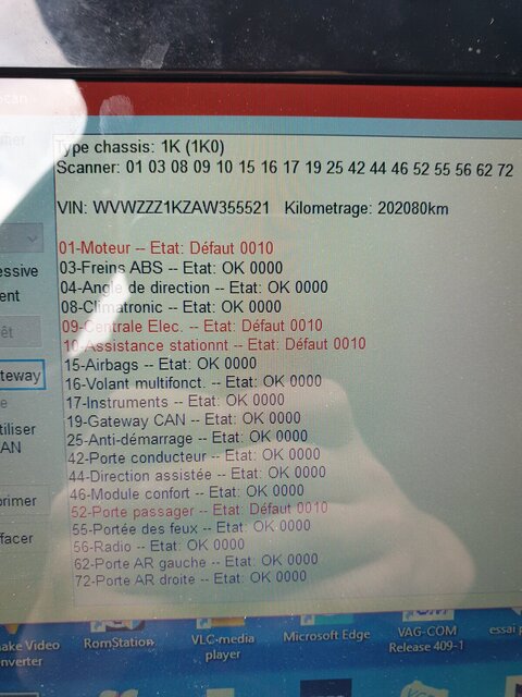

Bonjour je suis l'heureux possesseur d'une golf 6 gti sans commande aux volant et j'aimerais les ajoutés j'ai lu sur plusieurs forums que le plus simple est de changer le volant complet mais se volant est introuvable ou alors acheter les commandes séparé et apparemment il faut changer le boitier sous le volant j'aimerais savoir lequel prendre afin d’être sur de pas me trompé j'ai vcds pour programmé le tout.

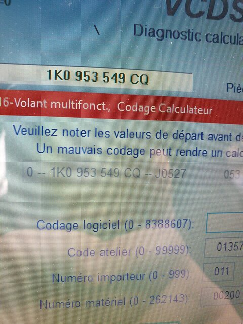

J'ai pas la ref justement j'ai pas toucher au boitier la dernière fois que j'ai changer le volant.
salut alors du coup j'ai réussi a trouver la référence de mon boiter 1K0-953-549-CQ se qui est le même que dans le tuto donc j'ai plus qu'a en trouver un avec la référence 1K0-953-549-CD et le câble airbag.
Impecc, conserve ton codage d'origine, on ne sait jamais, ensuite tu pourras faire la manip qui se trouve sur le lien indiqué par skullg6, qui est d'ailleurs très bein en terme de codage !!!!
