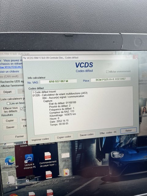

Effectivement j’ai émis aussi cette hypothèse, car dans le calculateur de la centrale électrique j’ai le code défaut calculateur du volant multifonctions (J453) :
Aucun signal communication, veut simplement dire que soit ton alimentation est out, mais tu arrives à le lire, soit absence de signal CAN, il faudrait que tu ailles dans tes groupes de mesures, et voir ce que celà donne, de même voir si dans la liste gateway, si tu as une fonction volant multifonction, si oui et que la case n'est pas cochée, fais le, si non ben c'est la centrale électrique, pour exemple sur mon audi A4 B8, le réglage des phares ne se fait pas par le calculateur des phares mais par la centrale électrique, CQFD.

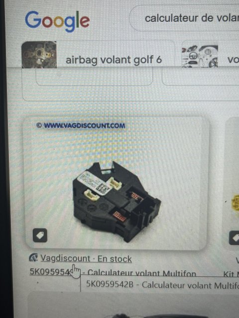

Quand je recherche la pièce « calculateur de volant multifonctions » qui fait l’objet du défaut, il semblerait que ce soit cette pièce (voir photo).

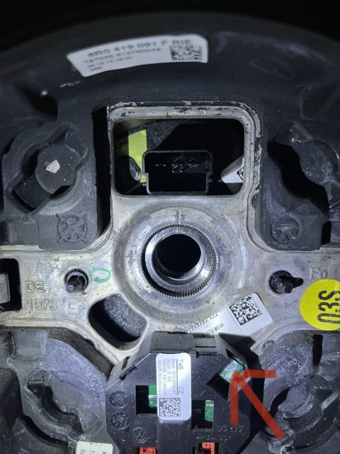

Quand je regarde bien sur mon volant, je vois une trace d’oxydation sur ce module (voir photo 2). Est-ce que la panne de ce module pourrait expliquer la panne de tout le volant multifonctions (klaxon airbag régulateur) ?
Je te confirme que ce genre d'accessoire, quand il est en panne, met en défaut tout le reste du volant.
Je pense que oui, le soucis c'est le réseau CAN sur le high tu dois être au environ de 5 Volts et sur le low en dessous de 1 volt, et ton oxydation peut être un soucis qui fait baisser le voltage et donc le calculateur ne comprend pas cette baisse de tension.

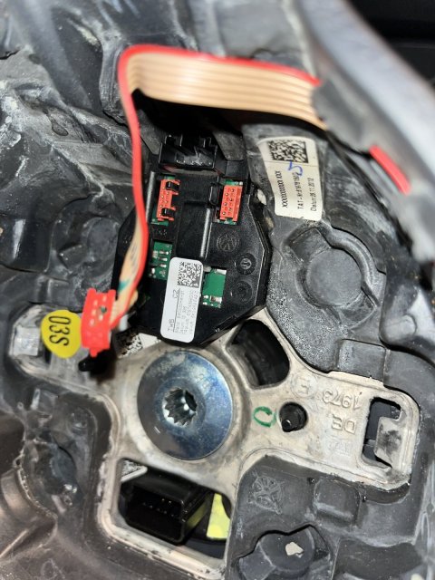

Alors après vérification, j’ai de la tension sur une cosse seulement (partie rouge où sont branchées mes commandes volant). J’ai dû 12V uniquement sur une branche mais je ne trouve aucune continuité avec les 5 cosses du branchement du faisceau d’airbag. Conclusion : je n’arrive pas à déterminer si la pièce est HS. Une idée ?
J'ai peur d'avoir mal compris néanmoins, pas de test de continuité sur un fil d'airbag. JAMAIS
Non j’ai fait les tests seulement sur la pièce en elle-même (entre l’endroit où le faisceau vient alimenter la pièce, et la sortie vers les commandes).
