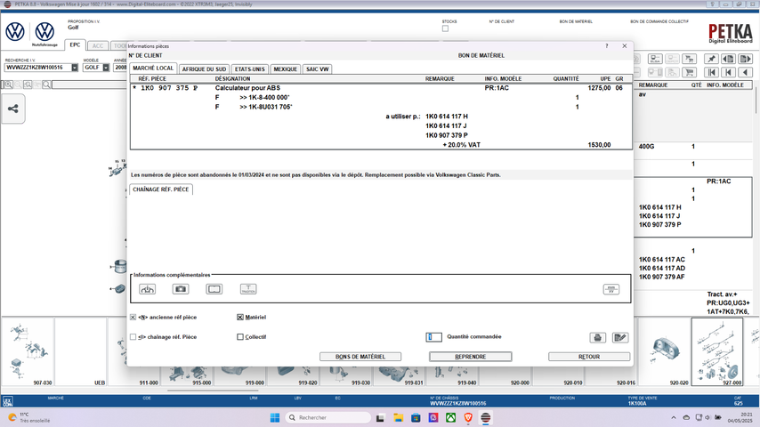

Pour le MK 70
Avec tpms (surveillance pression pneumatique) > 0000641
Sans tpms >0017025
Voilà !!!
Pour t'aider à trouver tu peux utiliser les trois références de droite, tu retrouveras celle que tu as sur ton véhicule.

La je reviens de la Golf et ave un miroir et une lampe j'ai pu trouver la ref du boitier qui est :
1K0 907 379 P
