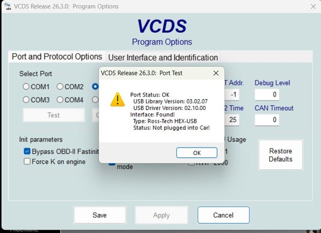

Bonjour à tous, j'essaye de me connecter avec VCDS mais pas moyen...
l'interface est bien reconnue par mon PC...

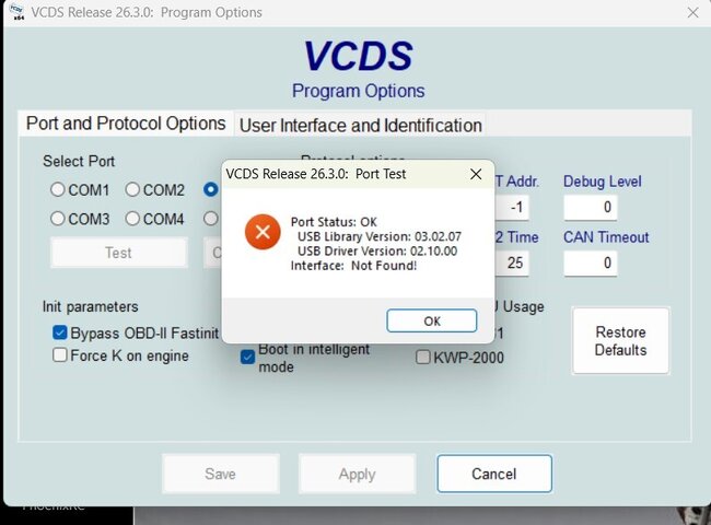

mais elle ne l'est plus dès que je connecte ma prise OBD au véhicule,
l'interface est une ROSS TECH VAG 213, elle a quelques années mais n'a couaziment pas servi
c'est un T6 caravelle de 2017 2L 110kw, une idée...?
j'ai essayé avec et sans contact, en branchant d'abord la prise sur le pc, puis l'inverse, rien n'y fait...
