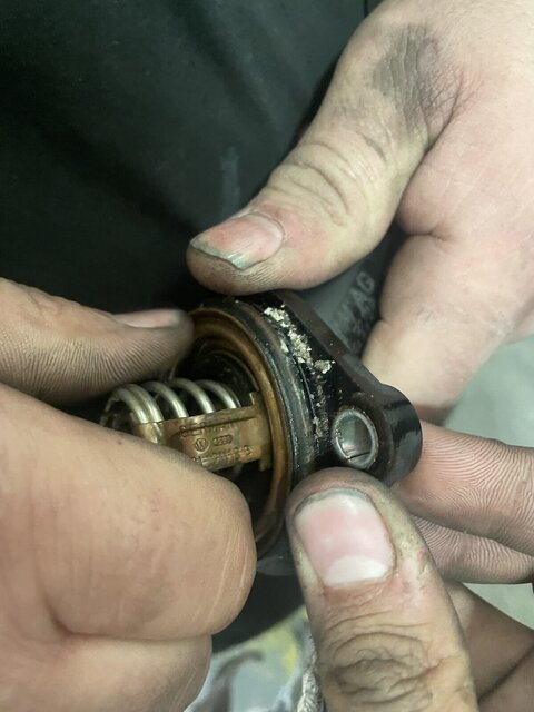

Bonsoir,
Alors voila, je suis devant un gros problème avec mon véhicule.
C'est une Audi A3 1.6 TDI moteur CAYC 324000km.
Début septembre, panne EGR, j'ai effectué un EGR OFF.
2 jour plus tard, voyant de régénération au TDB.
J'ai effectué la régénération forcée sans rien changer, j'ai donc vidé le FAP, mais pas encore fait le FAP OFF.
Depuis cela, j'ai une grosse consommation de liquide de refroidissement.
J'ai effectué une suppression de l'échangeur d'EGR.
J'ai toujours une consommation de liquide de refroidissement et pas de chauffage dans le véhicule.
Pas de fuite, pas de refoulement au vase d'expansion et pas de bulles dans le vase.
J'espère vraiment être aidé, car je ne sais plus quoi faire sur mon véhicule.
