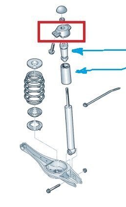

Avec les amortisseurs, tu as généralement les protections et butées à remplacer.
Pour le palier supérieur, à voir suivant son état mais perso, très souvent je le change en même temps.

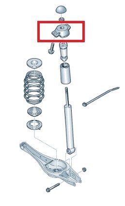

Merci pour la réponse, je viens d'acheter, mais pas encore reçu (sur un site bien connu) deux à amortisseurs neufs.
Je verrai pour le remplacement des périphériques en fonction de leur état.
Je vais bientôt remplacer mes amortisseurs arrière et pour cela je viens de commander des "coupelles" comme entourées en rouge ci dessus.
Mes amortisseur sont des Monroe Ref: 376195SP.
Il y a deux références de coupelles chez Monroe: MK436 et MK517.
Ma question est: quelle référence est celle qui correspond à ma voiture ? Golf TDI Life 150 DSG de septembre 2020.
Sur CarProg2 on me donne la Ref MK517 et sur des sites marchands on me donne MK436. J'ai commandé les 517 mais plus je recherche et plus j'ai un doute.
Quelles est la bonne ??
Merci de m'éclairer

salut,
Aussi prendre les butées comme proposé par Loupif que je salue.
Car soit elle sont abimées, soit le modèle d'amortisseur monroe n'est pas identique à l'original et donc il faut les nouvelles butées.
Ok merci,
J'ai pris des butées caoutchouc Monroe de la même marque que les amortisseurs et les caches poussière qui vont avec.
