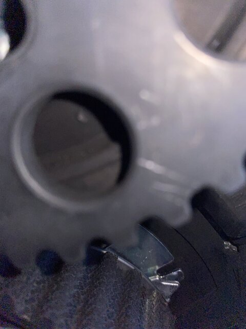

Bonjour les vaguistes,
J’ai cassé ma courroie de distribution à 130km/h sur l’autoroute sur ma polo 9N3 TDI 130 (galet tendeur qui s’est légèrement tordu et 12 dents de la courroie arrachée). La voiture est équipée d’un GTB2260VK Darkside (donc courroie sollicitée)
Par chance, j’ai recalé et la voiture est repartie sans bruit apparent ni perte de puissance.
Je l’ai remplacée moi-même avec un kit distribution VW pris en concession.
J’ai un peu trop tendu la courroie, pouvez-vous me donner votre avis ? Est-ce nécessaire de la détendre ? (J’ai l’impression de ne pas l’avoir tendu autant, est-ce possible que ca bouge entre le montage et le demarr? ).
J’ai roulé une 30aines de kilomètres, pas de bruit particulier et aucune perte de puissance.
(Même si rien avoir avec le tendeur, je précise que l’angle de synchro oscille entre 0-0,6)
Merci d’avance pour vos réponses.

Je sais très bien que le repère doit être centré par rapport au « U » mais ça ne me dit pas s’il y a un risque lorsque le repère est légèrement dépassé et ça n’est, sauf erreur de ma part, pas précisé sur Elsawin.
J’ai l’impression que ça a légèrement bougé entre le serrage et le démarrage, ce qui aurait fait dépasser le repère (je l’ai vu une fois montée en réglant l’angle de synchro).

Salut pas de soucis, ta courroie va se détendre et revenir dans la normale, je fais très souvent celà et je n'ai jamais eu de soucis, d'ailleurs souvent au démontage, tu as le repère complétement de l'autre côté !!!!!
Ouais ouais c'est ce que je m'étais dis aussi la dernière fois que j'ai fait ma distrib'. Avec le serrage du galet ça a légèrement tourné et j'étais comme toi un peut après le repère (pas autant) et après 3000km le goujon à cassé net (bon c'est aussi la maladie des 2.0L). Je suis également reprog. Le goujon sur les 1.9L est plus costaud.
Sachant que le bloque s'allonge, la tension de la courroie augmente déjà d'elle même (regarde ou se trouve ton repère moteur chaud ça va te surprendre). A ta place (surtout avec un GTB2260VK, je suppose que tu dois sortir des watts !) , je préférai être dans les clous est gardé un peut d'élasticité dans la courroie (pas rare de voir des angles synchro monter à +4°KW en pleine charge sur les 1.9L reprog) que d'avoir un truc bien tendu du slip qui va mettre encore plus de contrainte sur les goujons des galets.
Surtout si tu as eu un "galet tendeur légèrement tordu", vu comment c'est fait ces galets, je ne vois que le goujon qui pourrait se tordre, signe qu'il prend déjà pas mal de contrainte...

Merci pour ton retour d’expé, effectivement j’ai fais 1h de route hier avec 33 degrés dehors et quelques accélérations et à l’arrivée mon repère avait bougé légèrement. Je vais détendre un peu la courroie par précaution. Je pense aussi ouvrir pour voir la tête de l’arbre à came et des poussoirs qui même si elle fonctionne parfaitement ont du prendre des coups lors de la casse...(moteur 278000 kms) Pour le galet tordu de la précédente distri, j’étais à l’échéance des 90k ce qui n’est pas très sérieux avec la gestion... (je partais faire la distribution quand elle a cassé). C’est l’arretoir du galet qui sert à le maintenir en place qui s’est légèrement déformé, l’axe semble ne pas avoir bougé.
Donc maintenant elle sera faite tous les 40k, c’est préconisé 50k pour les moteurs upgradé.
Ah ok oui la patte qui vient se mettre dans l'encoche du carter de distrib'. C'est dire les contraintes que le galet doit prendre du coup !

Elsa indique qu'un dépassement de 5 mm de chaque côté du U de l'encoche est normal. Sans doute qu'a l'arrêt ton galet est venu se mettre sur cette position.
pour moi, rien d'anormal là.
Essaye en dynamique, la flèche de ton galet devrait bouger.
