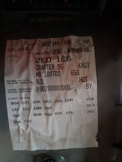

Salut revois ton calage, pour avoir le process, il faut ton étiquette d'identification !!!!
Merci pour ta reponse. Voila une photo de mon etiquette. J'ai lu sur des forums Anglais que cela pouvait venir de la sonde lambda. Est ce quelqu'un a deja eu un soucis de lambda sur ce moteur ?20200316_180404.jpg
As tu un diag ? Si non faire un autoscan et poste le en utilisant l'outil code /Sur la barre d'outils les trois points horizontaux, en choisissant l'option code/ si la sonde lamdba est en cause on va voir un code défaut !!!!!
As-tu le process de calage pour mon moteur ?
