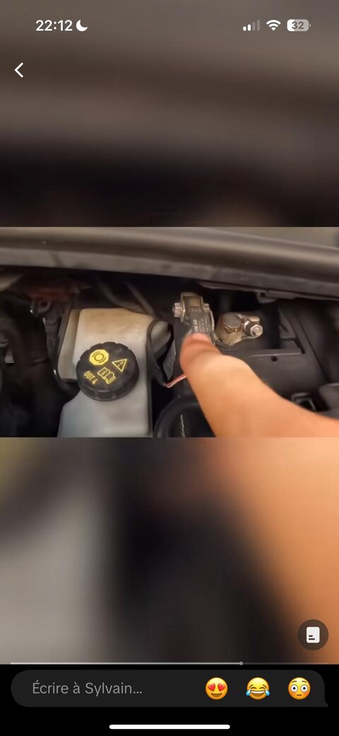

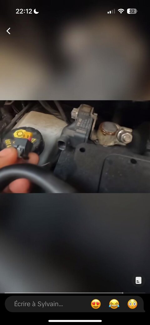

du coup, une autre solution est de débrancher le capteur de charge se trouvant sur la batterie. je t'envoie des photos pour que ce soit plus clair. cela ne génère pas de voyant, en revanche il est possible qu'il affiche un message d'erreur sur le tableau de bord lorsque le start&stop souhaite se déclencher. je l'ai débranché sur la Polo, le start&stop ne se déclenche plus du coup.
fais juste attention si tu l'emmènes en entretien, ils vont sans doute rebrancher le capteur ^^
en espérant t'avoir aidé,
bonne journée !

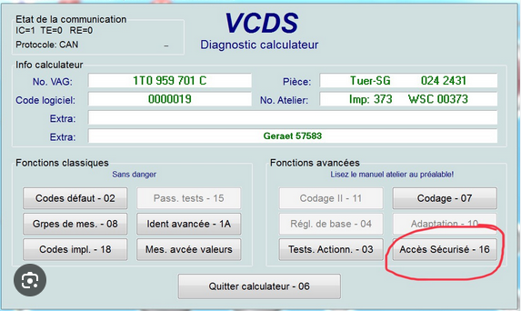

Ça fait longtemps que je n'en ai pas eu besoin, donc de mémoire.
j'ai pris une image trouvée sur le net, quand tu choisis un module, il y a un menu accès sécurisé.
Un grand MERCI à Cédric et à Stratos : déactivation définitive résolue . Sélecter :
Sélection
Electronic 1
19 Can gateway
Sécurity code access
Entrer le code préconisé : pour moi 20103
Do it
Adaptation
IDE 4159 Start and stop déactivation
Sélecter " Not Active "dans le menu ( il y a la une négation incompréhensible )
Do it
Une nouvelle fenètre s'ouvre : new value : " Not Active "
OK
Done go Back
Exit n Close

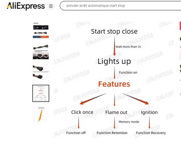

Essaie un câble de ce type ( je ne connais pas les Mulitvans). Je l'ai fait avec succès pour Golf 7 / Polo 5 / Polo 6 / Altea / Scirocco.
C'est multiplexé donc pas sûr que tu puisse le faire.
Essaie un câble de ce type ( je ne connais pas les Mulitvans). Je l'ai fait avec succès pour Golf 7 / Polo 5 / Polo 6 / Altea.
Merci super, c'est pour monter sur mon Caddy car je l'utilise tous les jours. Si cela fonctionne j'essaierai avec le Multivan
Salut.
Pour info j'ai reussi avec ce genre de dispositif sur mon tiguan 2019, cela fait 2 mois que je l'ai aucun souci.
Je viens de recevoir et de monter et d'essayer ce dispositif sur le Caddy et sur le T6. Je suis déçu car le S/S n'est pas vraiment désactivé.
Le système fonctionne comme un inverseur de commande, c'est à dire à la mise du contact et au démarrage du moteur il s'allume, il faut donc appuyer sur le bouton S/S pour l'éteindre ce qui met en arrêt de S/S.
Mais si j'arrête le moteur et que je redémarrage le S/S est de nouveau allumé donc il faut appuyer de nouveau.
En résumé se système ne coupe pas définitivement le S/S donc c'est sans intérêt.
Je demande le remboursement et je vais essayé de trouver un modèle qui inhibe le S/S
salut,
Tu l'utilises correctement ?
The mode switching method:
The mode switching method adopts the 3+X method to switch.
1. Turn off the start and stop first, wait for more than three seconds;
2. Press the start-stop switch three times in succession (after pressing it, the start-stop is turned on, wait for it to automatically turn off);
3. Immediately after the start-stop is automatically closed, press the start-stop switch three (or two or four times) consecutively, and then wait for the indicator to reverse. Then enter the automatic shutdown mode (or memory mode, original factory mode).
Sur tous les véhicules ou je l'ai installé , le voyant s&s est allumé quand il est désactivé. Donc si ton voyant est allumé cela semble normal.
Les modules sont programmables comme le précise Charlydiag. Par défaut c'est en général : garder la dernière position du bouton. Quel modèle as tu pris ?
