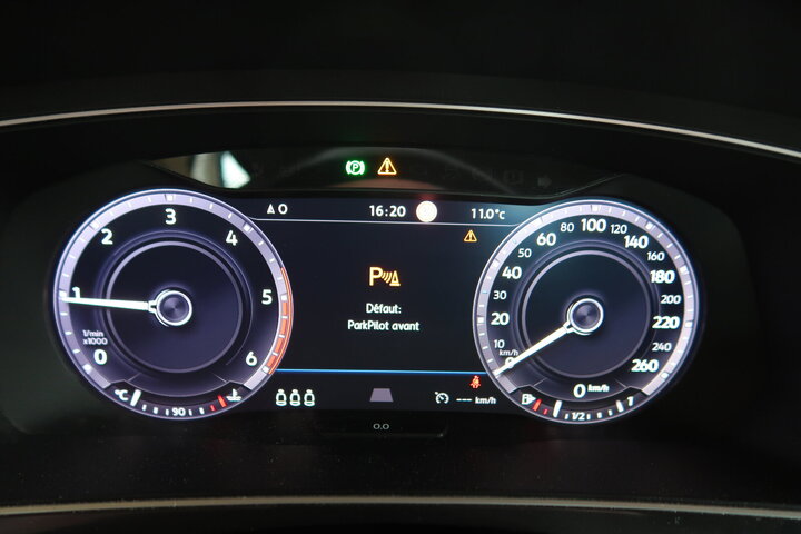

Ce message sera ma première contribution à ce forum. Je suis confronté depuis qq temps à l'apparition d'un message "défaut park pilot avant" apparaissant sur l'écran de mon Tiguan 2.0 TDI de décembre 2016, dès que la voiture commence à rouler, ce message disparaissant ensuite lorsque le véhicule roule franchement. Ce défaut est maintenant systématique à chaque démarrage, alors qu'il semblait plus aléatoire au début. Un ami possédant un outil de contrôle a relevé une erreur b202200 provenant des capteurs avant sans précision sur le ou lesquels précisément. Un reset ne permet pas d'effacer cette alarme. Quelqu'un parmi la communauté a-t-il été confronté à ce même pb ? Merci par avance pour vos aides. Cordialement.
Dans le dépannage ils recommandent de nettoyer la prise directement connectée au calculateur , et d'inspecter les cablage .
salut,
Il faut commencer par faire diag valable cad avec vcds ou odis, ensuite on voit B-)
Bonjour MacGUYvert et charlydiag.
Merci pour votre retour. Le souci est que je ne possède pas de VCDS, il va falloir que je trouve une solution.
Bien cordialement
Je pense que si c 'est comme sur mon T-ROC 2024 , le park assist et le front parc ne fonctionnent pas quand le Start n Stop est déactivé ?
