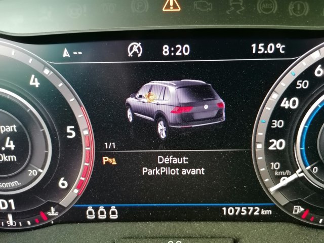

Ça fait quelques jours que les capteurs de stationnement avant ne marche plus et que j'ai un message sur le tableau de bord "Défaut : ParkPilot avant".
