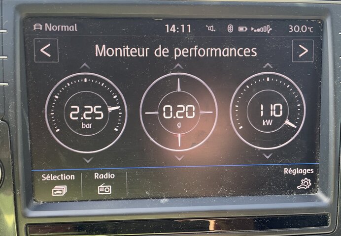

Salut tout le monde
Je crois bien que le tiguan a retrouvé ses chevaux 😜

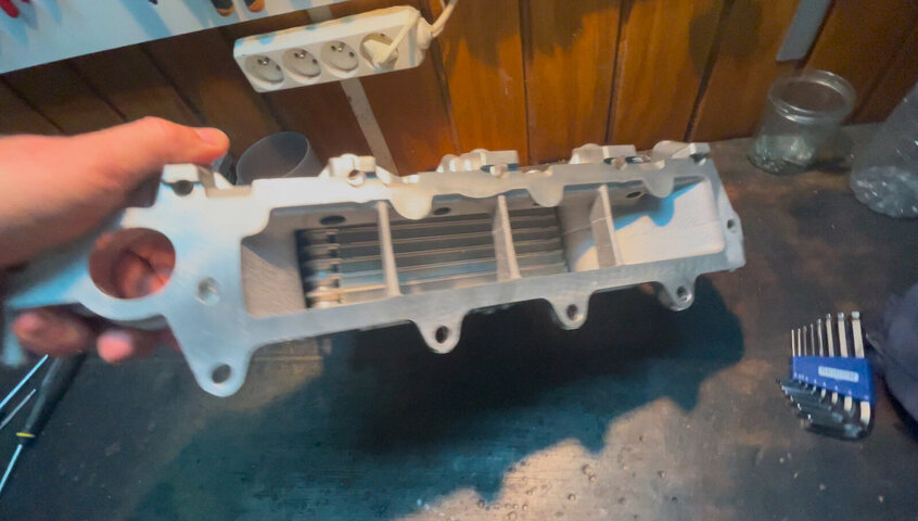

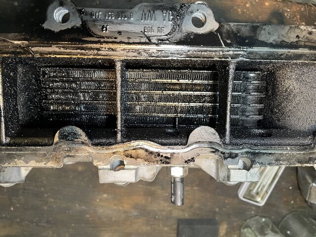

Le fautif était bien l’échangeur complètement pourri d’un mélange visqueux huile/suies
Avec le nouveau ça respire nettement mieux

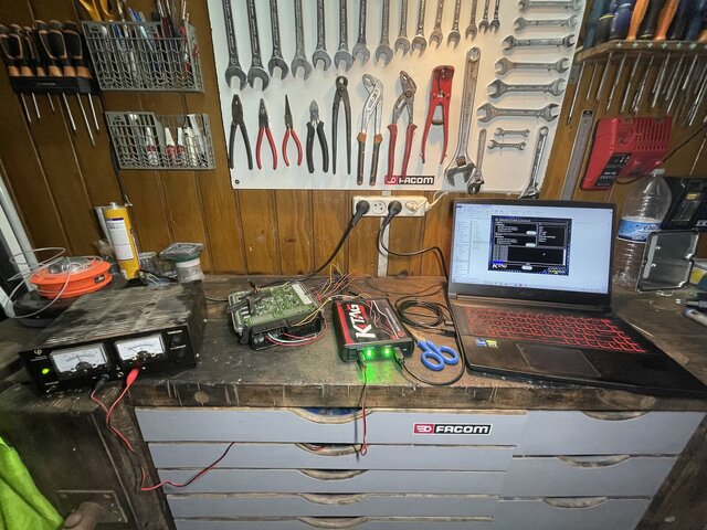

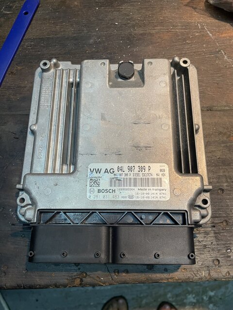

Il va falloir se pencher sur la carto cette fois-ci, j’ai trouvé un calculo meme références, je n’ai pas envie de faire un immo OFF, d’autant plus que j’ai le keyless donc il suffirait d’appuyer sur le bouton pour démarrer…Il va falloir que je trouve une solution pour récupérer les données sur le mien… IMG_1980.jpeg
Attention, ce genre de manip se fait, mais ton calculateur comprend une zone OTP, c'est à dire une zone sur laquelle on ne peut écrire qu'une fois, et elle comprend toutes les informations antidémarrage et tout ce qui va bien, et notamment les codages de tous tes calculateurs, attention de ne pas faire n'importe quoi. Sinon avec ODIS E et fichier sgo qui correspond à la référence de ton calculateur, tu réinjectes une carto d'origine, comme celà tu sauras les soucis non révélés de ton bolide. Ensuite tu pourras intervenir via un mappeur pour faire des interventions ciblée sur la cartographie.

Le soucis de lecture que j'ai eu précédemment venait d'une erreur de ma part, il fallait utiliser un faisceau complémentaire pour câbler GPT1 et 2

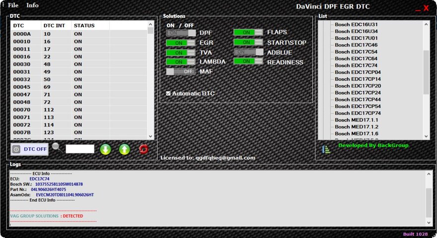

Donc a priori on aurait un FAP-OFF, MAF-OFF (on va comprendre plus bas pourquoi), et ADBlue-OFF mais pas d'EGR-OFF :rolleyes:
On y voit un peu plus clair sur le déroulé de cette énigme, en voici mon interprétation basée sur mes constats au démontage et sur les témoignages de l'ancien proprio...
1- Ce dernier a un souci de FAP, un 1er garage lui fait un FAP-OFF sans vider le FAP et sans EGR-OFF, plus de voyants mais l'auto se traîne toujours...normal...
2- L'admission continue à s'encrasser d'où la perte de puissance progressive
3- Un 2ème garage lui vide le FAP, mais l'auto n'a toujours pas sa puissance, un défaut de débitmètre sort au diag (cf plus haut) donc ce garage change probablement le débitmètre courant 2023 (il est daté d'avril 2023), mais comme cela ne résous pas le problème il fait alors, à ce moment là je suppose, un MAF-OFF, qui ne solutionne toujours rien évidemment, le propriétaire met alors l'auto au garage et n'y touche plus
4- j'achète l'auto fin novembre, qui fume comme une locomotive et n'avance pas un cachou. Au démontage, Le turbo, les conduites d'admission et l'échangeur sont complètement obstrués de suie, forcément l'EGR grande ouverte balance les kilos de suie dans l'admission qui se bouche de plus en plus, et comme un bouchon s'est formé dans l'échangeur tout s'accumule en amont 😣
NB : je vous met en fichier joint le document .txt avec tous les DTC-OFF

Bravo pour le bel atelier Facom bien rangè , et la profusion de testeurs !!! 👌Je ne peux pas en dire autant du mien 😩
Déjà ta recherche avec davinci te permet de voir ce qui a été fait au niveau des dtc off, donc un point qui avance, ensuite cette solution ne te permet pas de voir si des points carto ont été changés, diminués ou augmentés, mais déjà tu as 95 % du travail de prospection, surtout vu ta situation géographique, moi je dis que tu as bien travaillé, tu a cherché, analysé et trouvé, donc du travail et du temps passé à comprendre le pourquoi du comment. Bravo à toi.

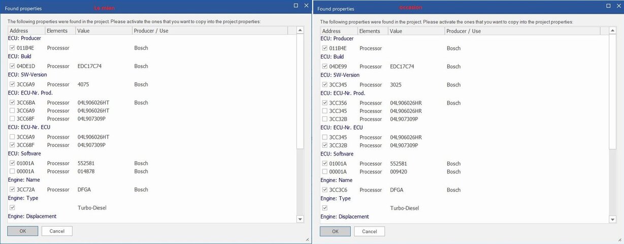

Non en effet, j'ai bien tenté de comparer la carto avec celle extraite de l'ECU d'occasion mais ce ne sont pas exactement les mêmes versions, par conséquent les adressages des maps ne sont pas identiques donc impossible à comparer, je vais donc acheter une carto d'origine, si vous avez des sites fiables à recommander je suis preneur ;)

Je te laisse jeter un oeil à ma carto mais d'après moi, dans ce dump, seuls les OFF on été touchés, mais je ne suis qu'un simple initié dans ce domaine sur ce type de calculateur...
D'autre part il me semble que ce n'est pas exactement la même version même si les adressages sont les mêmes
Moi j'ai une version 552581 le tiens est une version 014878
Pour finir, j'ai essayé de cloner mon ECU sur celui acheté d'occasion mais pour l'instant sans succès, la carto est passée de l'un a l'autre mais l'auto ne démarre pas
Normal, la zone OTP ne peut être réécrite, sauf avec certains logiciels, donc ton ECU a gardé les données anti démarrage du véhicule donneur, et tu as juste injecté la cartographie, c'est tout.
