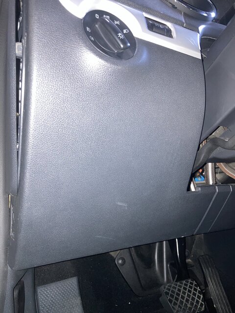

pourriez vous me dire comment enlever le panneau inférieur gauche du tableau de bord pour accéder au boîtier ou se trouve les relais au dessus de la pedale d’embrayage. Merci
Attention sur mon T5 le bouton de commande similaire est fixé avec un système 1/4 de tour.
Ne tire pas car tu va tout casser
ok merci, peux tu voir comment démonter le panneau entier qui est juste accolé dessous

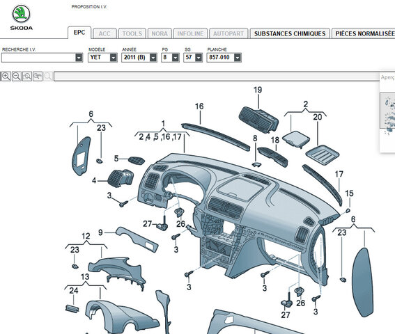

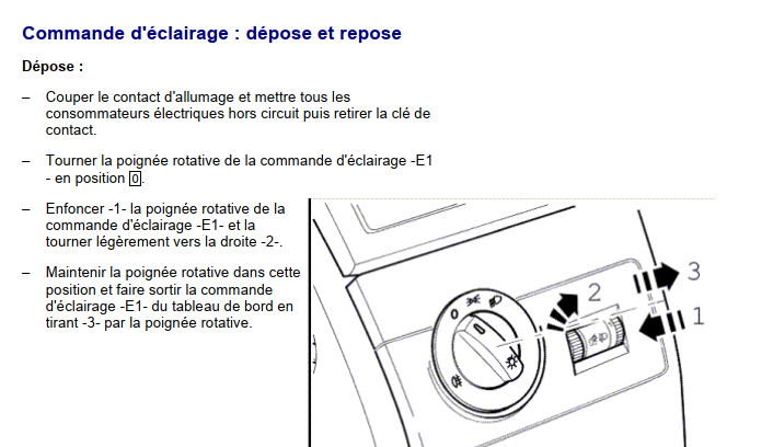

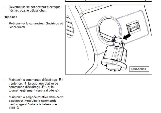

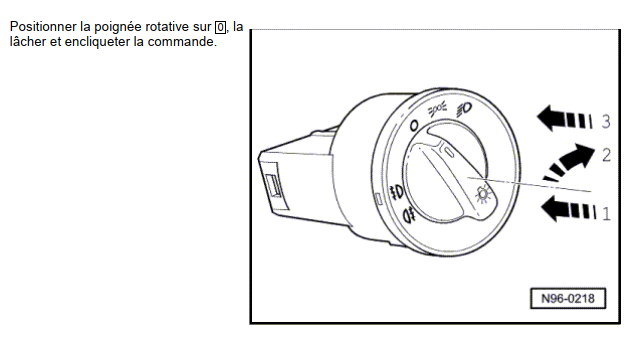

Enlever le cache à gauche (6 ) retirer la ou les vis, dépose interrupteur de phares , retirer vis en dessous du cache à enlever et le reste ce sont des clips
Merci pour l'illustration. Une question, sur quelle application trouves tu toutes ces informations?
Elsawin pour les modes opératoires
et ETKA pour les éclatés et les références pièces de rechange
cache repère 9 également pour accéder aux vis
