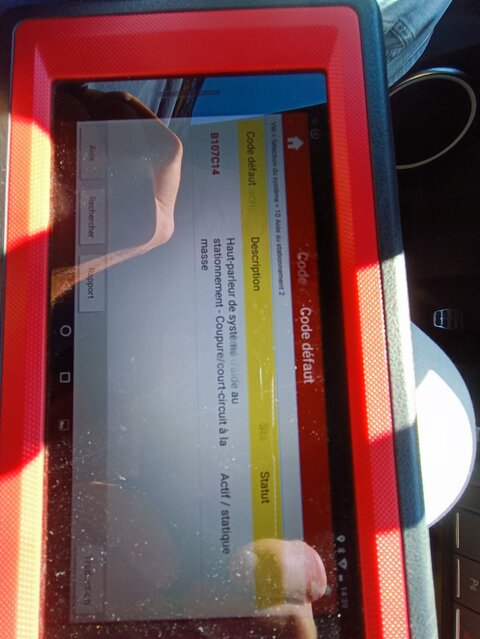

Grace à une valise de diagnostic j'ai eu le code erreur B107C14 "haut parleur du système d'aide au stationnement -coupure/court circuit à la masse "

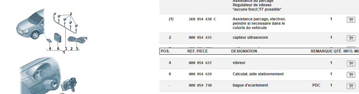

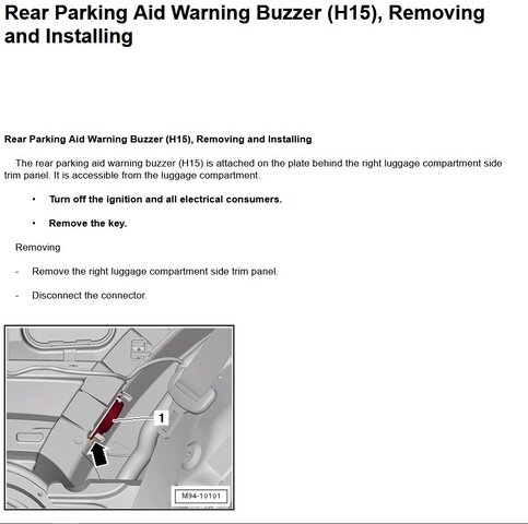

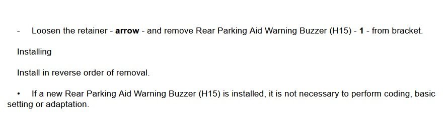

D'après mes recherches c'est le buzzer qui doit être HS , je cherche où il se situe pour ne pas tout démonter au hasard, sachant que j'ai ma sono Fender avec caisson et je voudrais confirmer s'il est derrière ou non ..
