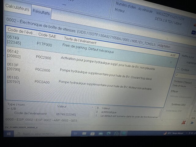

Bonjour, j’ai besoin de votre aide s’il vous plaît, je n’arrive pas enlever se code defaut P17F900, comment faire, avec la vag pour continuer il demande d’acheter un code cle pour pouvoir tout réinitialiser.

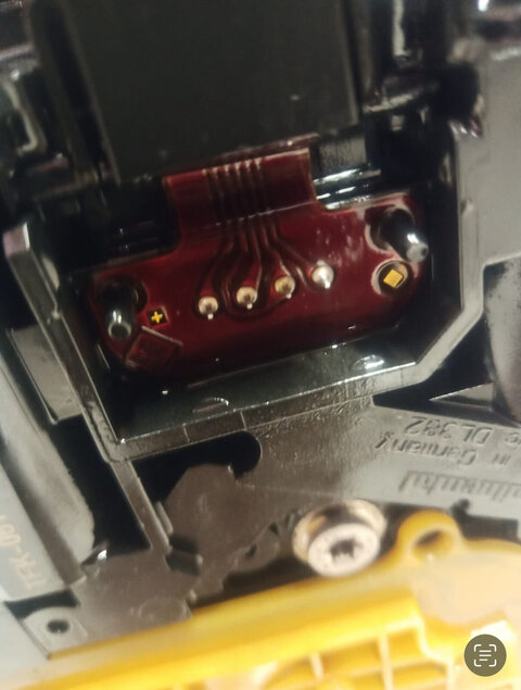

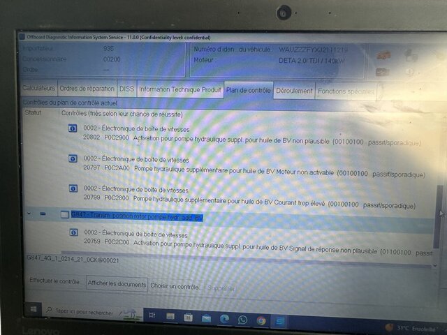

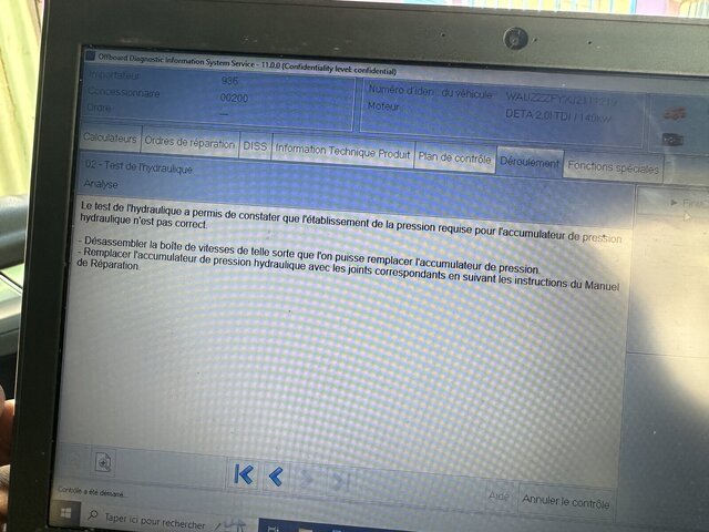

A la base j’avais un problème d’activation pompe hydraulique, nous avons changé les filtres et nous avons constaté que la calculateur de la boite à vitesse un cable rouge avec un signe (+) une partie été grille nous l’avons ressouder Nous avons pu réinitialiser et le code de frein de parking est resolu. Sauf le code defaut de la pompe hydraulique revient, le problème est macanique sur la pompe est pour tant la pompe s’active mais ont se pause la question est ce qu’il arrive à pomper l’huile??? Ou faut changer carrément la pompe ?
