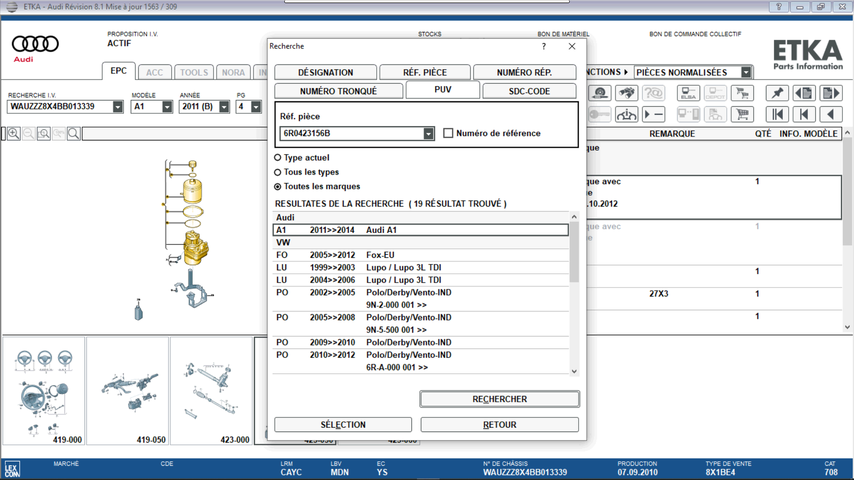

C'est la même plateforme que la polo IV et je reconnais la pompe hydraulique de direction assistée que nous avons changée sur la polo de « @JUJUZAZA2 » :
Sur la Polo il n'y a pas eu besoin de passer par la valise et je doute que ce soit le cas pour l'A1 (voir procédure dépose/repose jointe)...
Les deux pompes achetées étaient neuves ou d'occasion ?
Peux-tu nous dire où tu as acheté tes pompes (lien si acheté en ligne, etc...) ?
