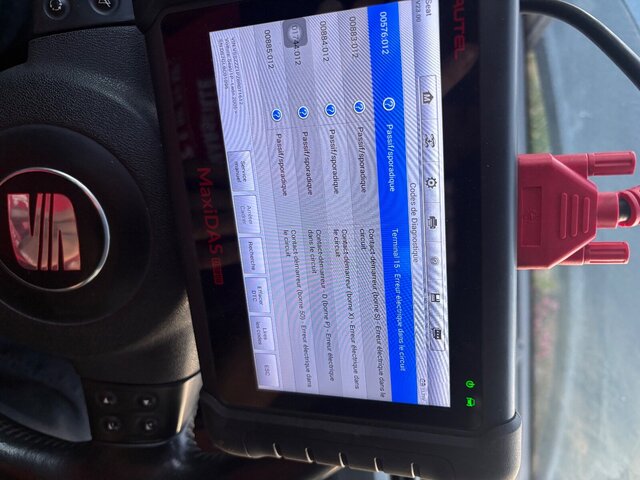

Je rencontre un gros problème sur ma Seat Leon 1P – 2006 – 1.9 TDI.
Depuis une panne électrique, j’ai :
  • Volant complètement dur, impossible à tourner même de 1 mm
  • Voyant direction assistée rouge
  • Aucun bruit de direction assistée au contact
  • La voiture démarre parfaitement
  • La batterie est chargée
  • La clé tourne normalement dans le Neiman
J’ai déjà fait :
  • Changement du contacteur de Neiman (neuf, bien enclenché, la tige tourne
Malgré tout ça, aucun changement :
le volant reste totalement bloqué et la DA ne se réactive pas.
Je cherche maintenant à savoir :
  1. Si cela peut venir d’une masse EPS / masse moteur défaillante
  2. D’un câble de direction assistée non alimenté
  3. D’un calculateur de DA (J500) non alimenté
  4. Ou d’un antivol de colonne (ELV) bloqué malgré clé OK
Si quelqu’un connaît bien les Leon 1P / Golf 5, je suis preneur de conseils, surtout sur :
  • où se trouvent les vraies masses EPS
  • comment tester rapidement si le calculateur de DA est alimenté ou non
M
Merci pour votre aide 🙏
