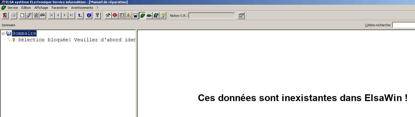

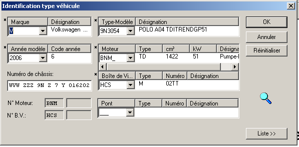

Tout d'abord merci pour vos partage :):):).
J'ai télécharger la VM avec Elsawin et Etka de @darkjedi à partir du lien MEGA fournit.
Tout c'est bien passé j'ai réussi à installer la VM, je lance donc Elsawin 1625079565437.png , je rentre les codes admin admin entre mon identification véhicule
et ça indique ceci
Après vérification de la version il semble qu'il n'y est que Audi
Est-ce que j'ai loupé quelques choses, j'ai cru comprendre qu'il y avait tout dedans (Audi, Skoda, VW, Seat)?
Merci pour votre aide
Ne renseigne pas ton numéro de châssis, juste moteur, boite, type, marque, année, et dis moi si ok
Tout c'est bien passé j'ai réussi à installer la VM, je lance donc ElsawinRegarde la pièce jointe 10898, je rentre les codes admin admin entre mon identification véhicule
Regarde la pièce jointe 10897
et ça indique ceci
Regarde la pièce jointe 10899
Regarde la pièce jointe 10900
LA VM en question ne contient que les bases AU de 2013 à 2017 (Elsa) et n'est mise à jour que pour les pieces et prix AU (Etka).
En prenant les bases VW - SE - SK du 1er post, tu peux les installer sans aucun problème.

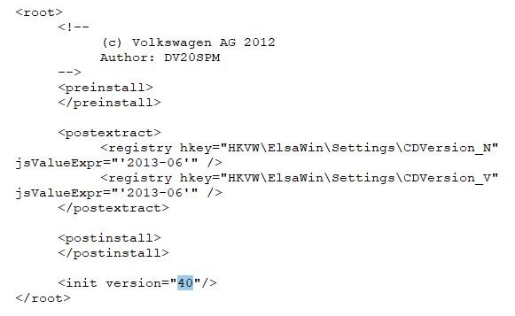

Dans chaque base, il faudra verifier si le fichier control#60.xml existe sinon creer un copie d'1 control existant, le renommer et l'ouvrir avec worpad ou bloc note pour le modifier (<init version="40"/> devient <init version="60"/>) avant de le sauvegarder.
Lancer le setup.exe en mode administrateur.
Regarde la pièce jointe 10907
Ah merci je n'avais pas fait attention à cela.
Prends cette MV
Ou alors onstalle les autres marques comme expliqué par @darkjedi

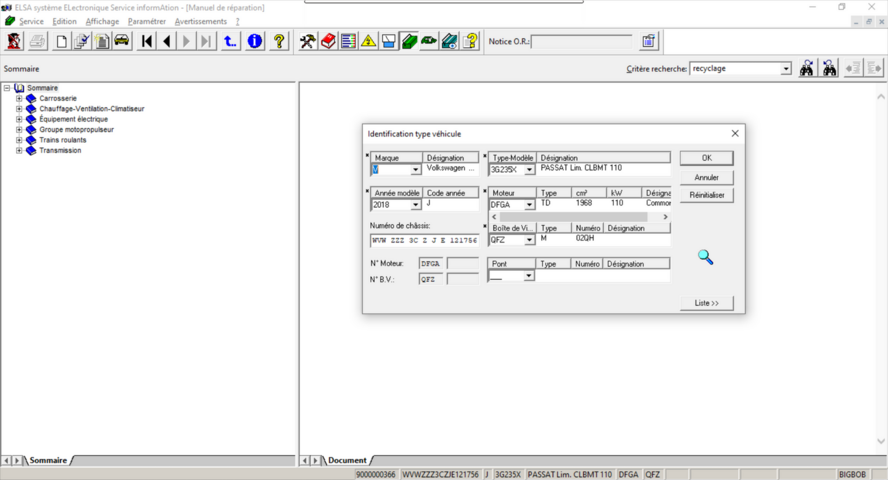

Salut à tous
Je possède Elsawin mais uniquement avec les data pour Audi , mais vu que je n'ai plus d'Audi et que je suis passer sur une VW Passat , je voudrais savoir comment faire pour installer les data pour VW sur Elsawin ?? :confused:
Pour info ma Passat est de 2018 , les data seront fonctionnel pour cet année ?
Salut à tous

Comment peux-tu avoir les données 2018 en FR??
Probablement, parce que le véhicule est de fin 2017...
Ça marche pas chez toi ?

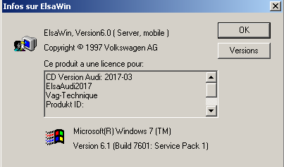

Mais les DATA sont en allemand, tu as pris où les DATA FR pour 2017 ?
Je ne sais pas j'ai pas checké de suite là maintenant, mais je suis surpris ^^
CD Version Audi: 2017-03
Version CD Véhicules utilitaires:2017-01
Version CD Volkswagen:2017-01
CD version Seat:2014-01 Plus
CD version Skoda:2012-03 Plus
Ah oui ok! Tout bon alors :)

ok donc d'aprés se que j'ai pu lire , j'ai juste à télécharger les data VW , les installer et s'est tout bon ?
Oui j'avoue y avais un peu de ça ;)

Yes, checker l'ajout de Darkjedi, mais oui c'est ce qu'il y a à faire et c'est tout
Ok c'est tout bon je viens de télécharger les DATA de 2017 et impeccable , encore merci ;)
Y a plus qu'à y aller tranquillement :cool:
