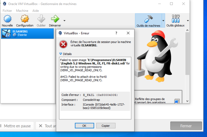

Bonjour j'ai un problème avec l'image de elsawin sur virtualbox
quelqu'un aurait t’il une solution pour y remédier je vous mes une photo du problème
Salut, je ne suis pas un pro de VM, Polo16v190 t'aidera sûrement mieux, mais j'ai trouvé ça:
ou ça:
vu que tu es sous linux apparemment.
Sinon cherche sur google avec l'intitulé "Erreur 0x80004005 virtual box", il y a plein de proposition.
Voilà si ça peut aider, tant mieux, mais tu avais peut-être déjà cherché ;)
Bon courage à toi
ou ça:
Bon courage à toi
merci
mes je suis sous win10
Ouf, pas bon ça cette erreur.
Ecoute, il te faut effectivement faire quelques recherches ou essayer l'autre lien.
Si tu as pris sur Google Drive, prends celui de MEGA, si tu as pris sur MEGA, prends celui de Google Drive.
Cette erreur vient du fait que l'utilisateur ne ferme pas correctement la machine virtuelle en cliquant sur la crois en haut à gauche, ou en utilisant le "démarrer, arrêter".
Donc si tu as éteint agressivement la machine virtuelle, et pas proprement, voilà à quoi on s'expose

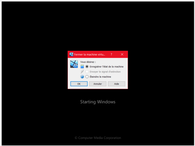

John,
Il faut pas faire démarrer / arrêter pour éteindre la machine virtuelle ?
Fred

c'est bon j'ai réussis enfaite le fichier vdi etait mis sur un disque dur externe dans un dossier en lecture seul du coup j'ai deplacer le fichier et c'est bon sa marche
merci pour tous
En effet, l'attribut "lecture seule" ne permet pas de faire fonctionner une MV.
Merci pour ton retour! Cela en aidera d'autres!
John,
Fred
Salut Fred,
Poru éviter les ennuis, oui, mais tu peux aussi aller plus vite en fermant la MV en cliquant sur la croix.
Et ensuite mettre "Eteindre la machine".
Ce que je veux dire, et je me suis peut-être mal exprimé, c'est qu'il ne faut pas tuer le processus "Virtual Box" tant que la MV tourne, ou redémarrer salement l'ordinateur. Par sécurité. 9/10 fois pas de problème, mais ça peut être un risque en tuant le processus VirtualBox dans le gestionnaire des tâches.
Est-ce plus clair? :)
