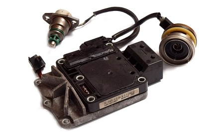

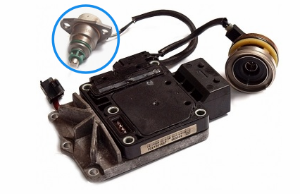

Ceci est le calculateur d'une pompe injection Bosch. Quelle est l'électrovanne qui pilote le début d'injection (code 0550 sur VCDS).

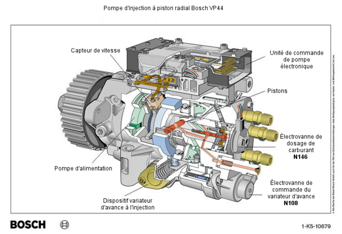

en pdf, l'éclaté de la pompe
