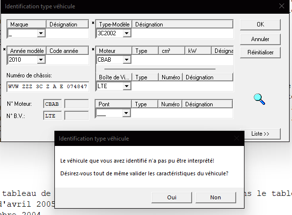

Est ce normal que ma Passat de 2010 ne soit pas identifiée dans ELSAWIN, svp?
J'ai rentré le VIN et continuer à renseigner à la main le moteur et la boîte....
Et sans utiliser le VIN, c'est pareil ??
Perso, je ne l'utilise pas je renseigne directement les différents onglets.
Entre la marque c'est mieux avec !
Entrer le châssis ne fonctionne que si tu es en ligne ce qui n'est pas le cas avec nos version.
Il faut renseigner, marque, année, moteur, boite et fini
Hello,
J'ai suivi vos conseils et ça fonctionne!
Merci à tous!
