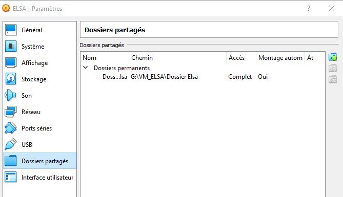

De mon coté j'ai créé un dossier partagé dans le paramétrage de la VM.
Je peux ainsi échanger des fichiers de l'Explorer Windows à Elsa ou ETKA directement
J'imprime également le pdf dans ce dossier partagé
Yes c'est la bonne méthode :)
