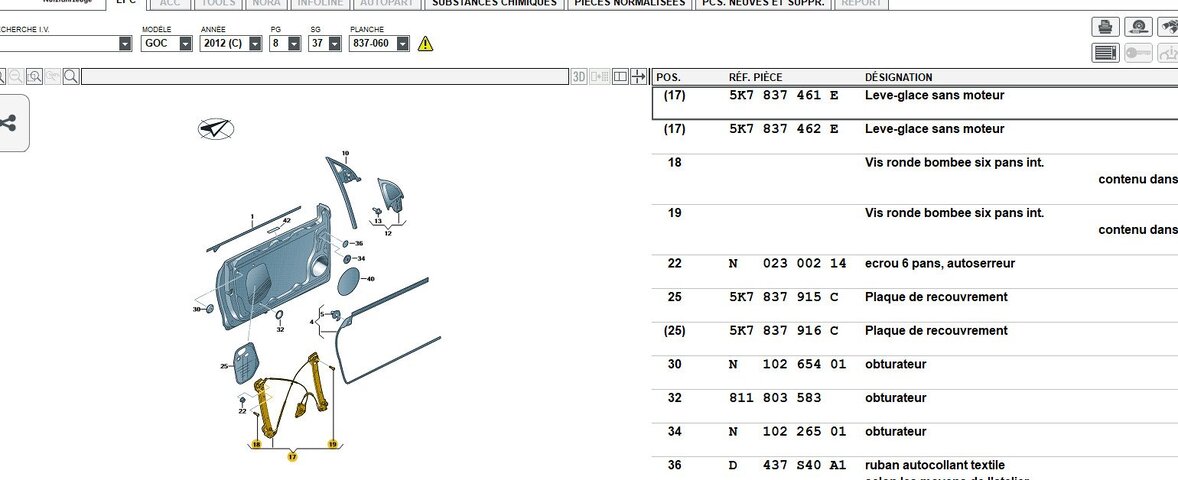

Une photo du montage moteur et ecu est dispo ?

Après recharge de la batterie il faudrait démonter le moteur J386 de son mécanisme ( lève vitre) et faire un test à vide.

Le teste à vide j'ai deja fait avec les 2 modules ca ne fonctionne pas.
