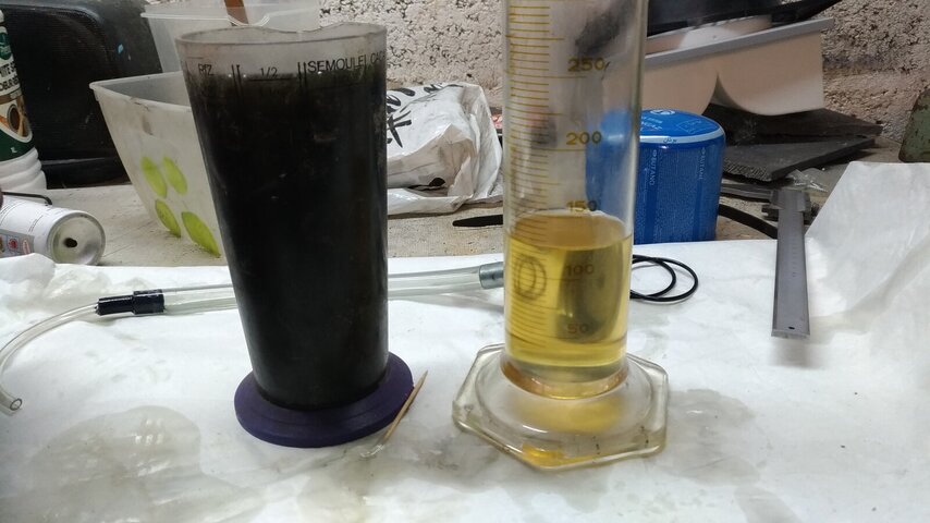

J'ai oublié de prendre une photo, mais à ma grande surprise, par rapport à ce que j'avais pu voir sur le net, ma crépine était vraiment propre (pour info j'ai eu ma voiture neuve et aujourd'hui elle a 4 ans et 80000km).
Par contre, il y a avait de la saleté au fond du logement de la pompe et quand l'huile s'écoulait par le bouchon de vidange, on voyait bien une sorte de boue qui s'évacuait.

J'ai retiré environ 65cl d'huile et en ai remis une quantité à peu prêt identique.

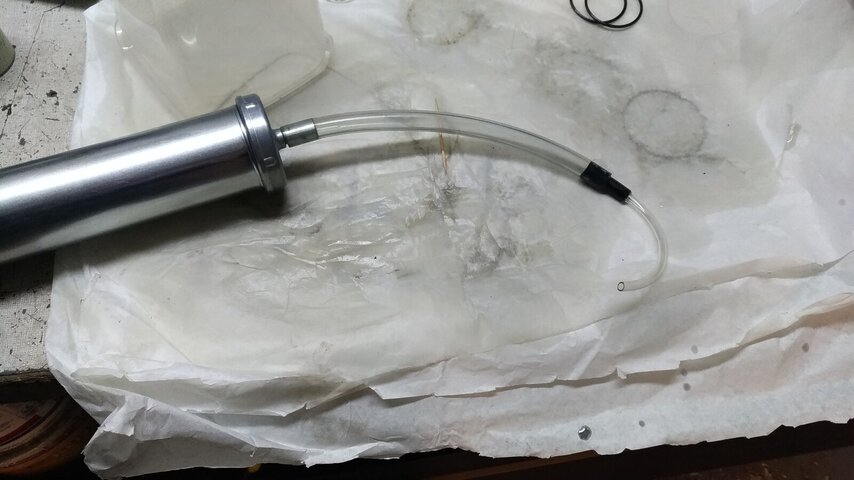

Le trou de remplissage est assez petit, j'ai donc du bricoler un peu l'embout de ma seringue (voir photo).
J'ai mis aussi une photo de la différence de couleur entre l'huile vidangée et la neuve.
