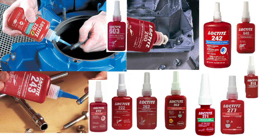

lorsqu'on démonte, on peut voir si du frein-filet a été mis en usine.
Malheureusement, les couleurs de frein-filets ne sont pas normalisées, donc si l'on ne sait pas quelle marque a été utilisée en usine on ne sait pas en déduire lequel c'est.
La marque la plus "mondiale" est loctite. Il faut choisir d'après les matériaux en présence, d'après les températures subies, d'après les couples de retenue que l'on désire ainsi que les fluides qui peuvent être présents.
Dans certains kits VAG, certaines vis sont déjà revêtues de frein-filet.
