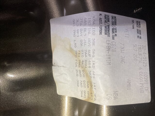

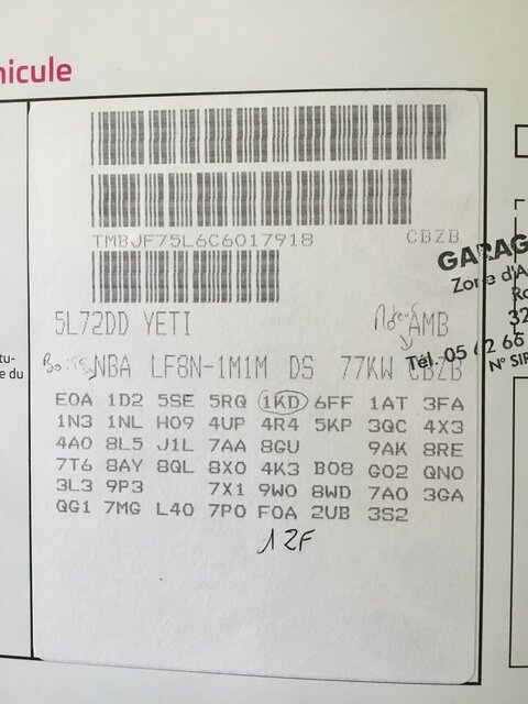

Sinon post une photo de l'autocollant ce trouvant sur la page de gauche du carnet d'entretien et aussi normalement dans le coffre ar ( plancher ou bac roue de secours)
après avoir débranché le fusible rien fonctionne (aucun voyants au tableau de bord apres avoir mis le contact donc impossible de démarrer le moteur, clignoteur, essuie glace, éclairage habitacle, les phares avant, feux stop)
seul fonctionne l’éclairage diurne et les feux de signalisation au bas des portieres côté intérieur .
en PJ l’etiquette dans le carnet d’entretien et celle dans le coffre.
merci encore pour votre aide.
    271.9 KB · Affichages: 8
    232.7 KB · Affichages: 6

Ah zut c'est un fusible principal bloc instrument etc...

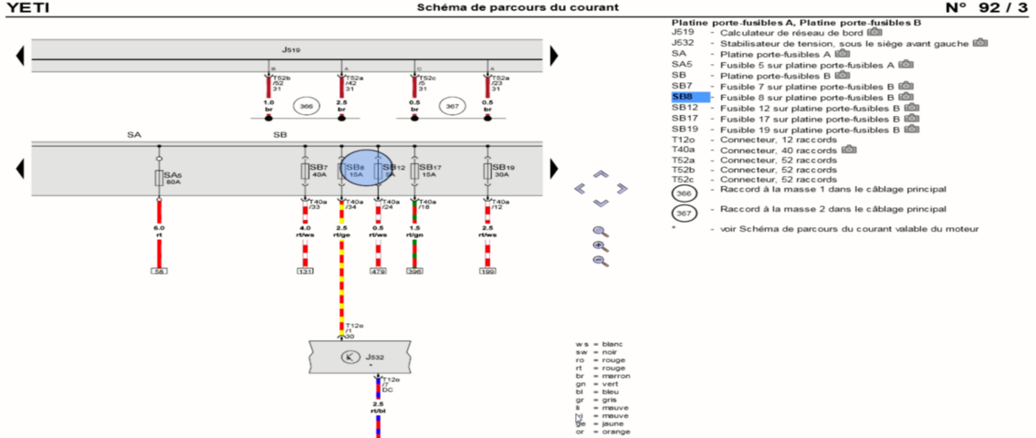

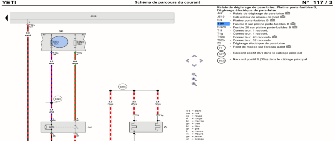

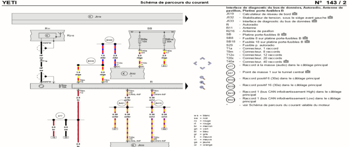

Voilà ce que je trouve de mon côté pour le fusible F8 du compartiment moteur, selon Elsawin.
Ci-joint les schémas électriques qui comprennent le fusible F8. J'ai lancé une recherche dans Elsawin avec le mot clé (SB8) qui veut dire : fusible 8 du porte fusible-B (compartiment moteur).
Il semblerait que ce trouve ces éléments sur le chemin diret/indirectdu F8 :
* Interface de Drag du bus de données
* Autoradio
* Antenne de pavillon
* Relais de dégivrage pare-brise
A tester/vérifier : RELAIS DEGIVRAGE // Voir s'il n'est pas bloqué collé, et ainsi pourrais consommer un peu ? Voir aussi l'élément de dégivrage lui même, et éventuellement la commande de dégivrage ? Laisser le F8 en place et déconnecter le relais dégivrage, voir si la consommation baisse ?
