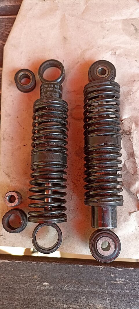

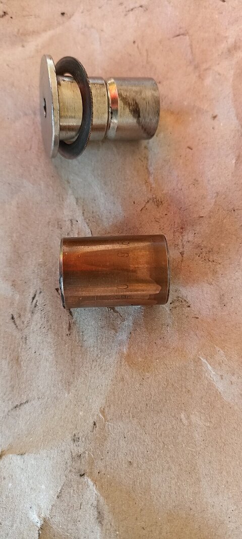

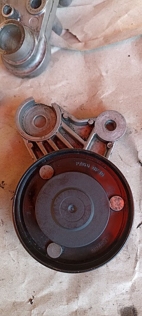

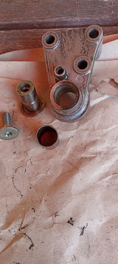

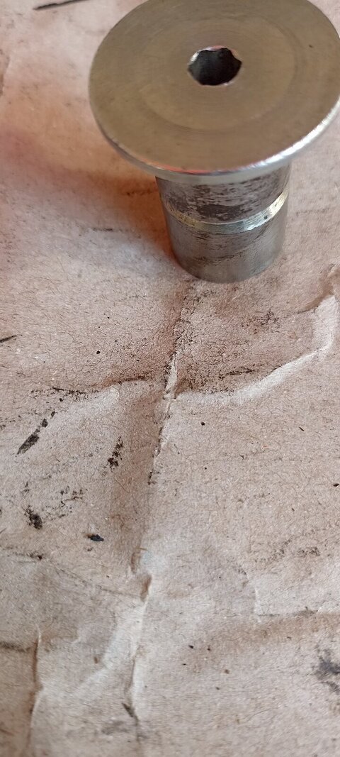

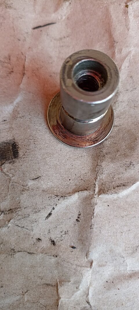

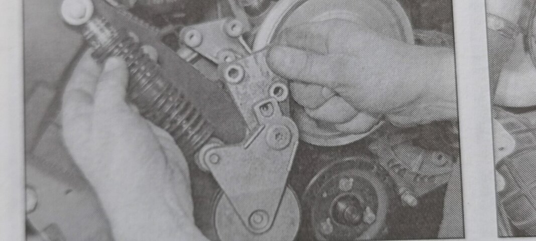

Rebonjour .... certain modèles Audi sont concernés par des problèmes régulier d'usure d'un ou plusieurs des éléments composant le tendeur de courroie accessoire
1°) il peut s'agir de l'amortisseur et ou de ses bagues/entretoises
il peut s'agir du galet
mais il peut s'agir aussi de la bague et/ou de la douille taraudée qui maintiennent les deux parties mobiles du support de galet
dans la photo ci-dessous la douille taraudée par endroit fait 17.5mm de diamètre au lieu de 18 mm à l'origine ....d’où un jeu excessif et autre bruits de cigales en roulant
bien sur on trouve facilement sur le net soit le galet seul ou avec le support soit l'amortisseur soit l'ensemble .....mais ou trouver uniquement la douille et la bague qui parfois peuvent être les seules à poser problème
sur la douille taraudée il n'y a pas d'inscription et sur la bague 96 05 qui je suppose correspond à une date ( fabrication ? pose ? ) ....si vous avez des sources d’approvisionnement pour ces pièces je suis preneur
