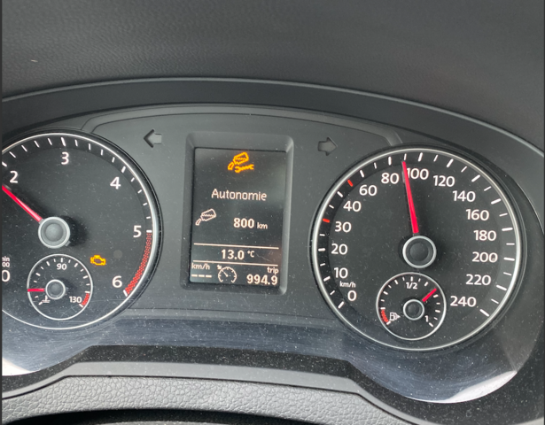

petit souci Adblue, sur mon Sharan TDI 2.0L CR 140 Cv, j ai eu le défaut , demande ADblue et 1000km d autonomie , j ai déjà eu ce défaut plusieurs fois, enlevé avec mon vcds, remarqué qu il revenait chaque hiver des les premières gelées , ma voiture dort dehors.
j ai quand même fait le plein remis 10 litres d Adblue
bref, du coup toujours le défaut, malgré le plein et le décompte fonctionne me reste 800km, les autres fois cela restait toujours a 1000km

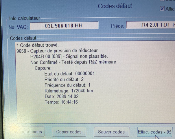

avec mon vcds me reste défaut P204B capteur pression reducteur

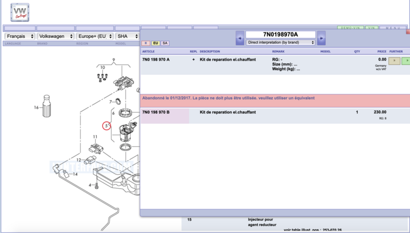

ca fait longtemps que je me tâte pour changer le module 7N0198970B mais je voudrais être un peu plus sur de moi , en m aidant de ce auto
vous en pensez quoi ?

contrôle ton capteur de pression, il est possible que des cristaux viennent tronquer la lecture de pression. un simple rinçage a l'eau chaude t'enlèvera tes cristaux

L'ADblue est à base d'ammoniac qui cristallise avec le froid, donc un réchauffeur est présent, mais pour celà il démonter le réservoir d'ADblue, ce que dit Phil -Que je salue- est totalement vrai un rincage à l'eau chaude et le tour est joué. Avec le document joint tu vas devenir incollable sur le principe. Regarde à la page 28. Sur ton rapport de scan tu n'as pas un G XXXX d'affiché car dans ton cas celà peut être plusieurs choses, soit directement le G697 ou le G698, c'est à dire le module qui interprête les signaux qui vont au calculateur, mais placé à l'extérieur du réservoir et accessible sans devoir tout démonter.

merci pour cette superbe Doc, 👏, qui va en intéresser plus d un , t as choper ça ou ?
donc pour mon pb 2 choix comme tu dis , soit la G698 qui traduit le niveau d adblue, qui peut être atteignable avec des mains de génico 🥴
ou soit la G697 qui mesure le niveau , qui fait parti du bloc 7N0198970B, et la il faut tout démonter, je penche plus pour celle la, car j ai pas eu le signal de niveau a 2400km et eu régulièrement le défaut a 1000km qui apparaissait et disparaissait tout seul, il même apparu quand mon CC VW m avait fait le plein gratuit, (j avais droit a 5 plein gratuit)

Regarde ta G698 tu verras si toutefois un fil n'est pas dans les choux, je pense au fil d'information MIL qui indique le niveau après vu le que le G697 fait partie du bloc, vois si ce dernier ne se fait pas au détail chez VW, car le prix de ce genre d'artifice n'est pas donné, ensuite une autre solution qui n'est pas écologique, la reprogrammation, mais à toi de voir.

Le décapeur thermique pas la peine il faut nettoyer la cristallisation, ensuite la reprog pour annuler le contrôle adblue !!! Surtout si ta voiture y est déjà passé tu as un programmeur connu.
