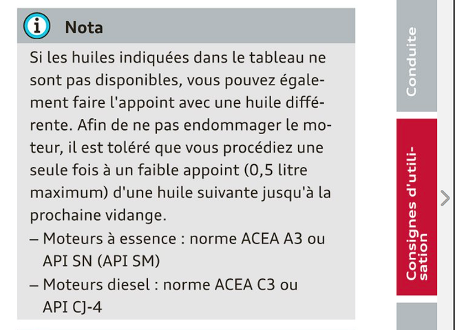

Mon type moteur est CLAA V6 TDI
Je joints l'onglet du livret de bord pour le type d'huile.
@+ jéjé
Norme ACEA C3, tu peux prendre en 5W40.
