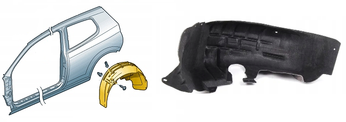

il faut savoir que lorsqu'un modèle arrive en fin de vie, les importateurs de différents pays demandent parfois à l'usine de réaliser des éditions spéciales permettant d'attirer les clients.
Parfois dans une édition spéciale, la voiture est équipée sans augmentation de prix d'un volant plus coûteux, de jantes plus coûteuses, d'un multimédia plus haut de gamme, etc ...
Équipement(s) bien visible(s) par les futurs acheteurs. Mais demandent de ne pas placer certaines choses non directement visibles par le client.
Exemples de choses non directement visibles (vérifié personnellement en 1994 ayant deux modèles identiques dont un de 1991 et l'autre en édition spéciale de 1994 "mieux équipé" sans augmentation de prix)...Les coquilles garde-boue en plastique noir dans les passages de roues arrière n'étaient pas montés en usine mais remplacés par un produit pulvérisé...Revêtement de garniture intérieure capot coffre ne couvrant qu'à peine une moitié de la surface...Pas de protection soufflet cache-poussière sur les amortisseurs avant...Ligne d'échappement réalisée en tuyau d’épaisseur moindre...
Alors tu peux déjà regarder si les garde-boue arrière sont présents dans ta voiture (car cela influe sur le bruit entendu dans l'habitacle).

Oui je vais regarder derrière les gardes boue arrière. C'est vrai que j'ai plutot focalisé sur le coffre ...
