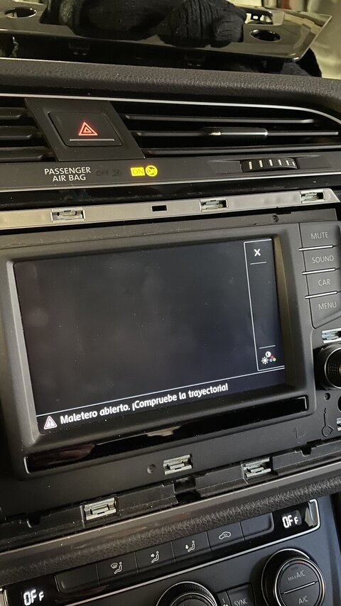

Je me suis lancé dans l’installation d’une caméra de recul sur un Touran de 2016.
J’ai lu tous le sujet, mais je rencontre un problème.
J’ai activé la caméra dans le module 5F, au code 19, mais je n’arrive pas à entrer dans le module 10 :/.
Lorsque j’enclenche la marche arrière, je n’ai que ça à l’écran et je n’arrive pas à résoudre tout ça pour que la caméra s’allume :
Et ça te met quoi comme message lorsque tu essaies de te connecter au module 10 ?
Ça me marque : pas de réponse du calculateur.

Bon, apparemment, que tu n'aies pas accès au module 10 est normal, sur ton auto, il faut certainement coder autre chose.
Il faut fouiller dans VCDS comme on l'a tous fait, avant de trouver la solution et publier des tutos...
