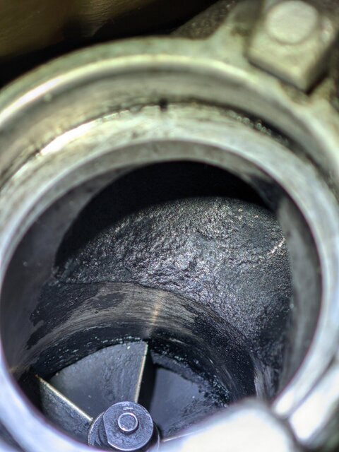

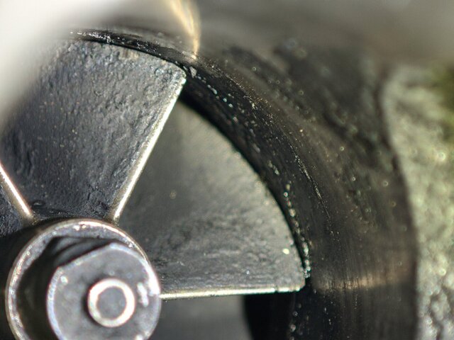

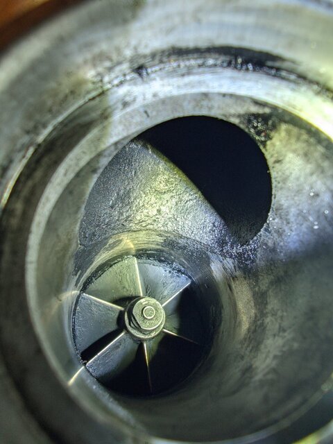

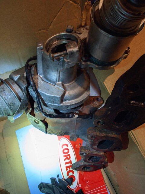

J’envisageais d’augmenter la puissance de mon véhicule plus tard. J’ai acheté ce turbo d’occasion pour 190 €. C’est un turbo de Golf 7 2.0 TDI GTD. Il était posé dans un coin depuis quelque temps. Le propriétaire m’a dit qu’il n’y avait aucun problème au niveau du CHRA. Je l’ai aussi vérifié avec mes doigts, il n’y a pas de jeu. Mais je ne suis pas sûr de la dureté de rotation au doigt. L’hélice ne tourne pas librement toute seule, il faut exercer un peu de pression avec le doigt. De plus, il semble être couvert d’un peu d’huile.
Malgré tout, un turbo reconditionné et fonctionnel coûte au minimum 600–800 €, et si je veux faire reconditionner celui-ci, je pense pouvoir le faire refaire pour 300–400 €.
Qu’en pensez-vous ? Vous croyez que j’ai payé pour rien ?
Une autre question : si je commande un CHRA sur internet et que je le monte moi-même, dois-je quand même l’amener chez un spécialiste pour l’équilibrage ?
C'est pas folichon... !!
Avant de le monter, perso, j'y ferais un p'tit nettoyage en profondeur...
Merci pour répondre.
Oui, pour moi aussi ça n’a pas l’air très joli. Mais à ce prix.....
J’aimerais vraiment faire un bon nettoyage. Cependant, ce dont je ne suis pas sûr : si je le démonte, est-ce que l’équilibrage sera affecté ?
Et si j’enlevais simplement le capteur et que je le mettais dans du dégrippant ou bien dans un mélange bicarbonate + vinaigre ? À ma connaissance, aucun des deux n’attaque les matières en caoutchouc (les joints). Merci. :unsure:
