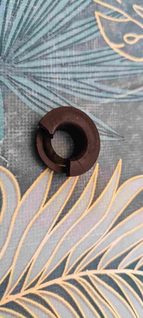

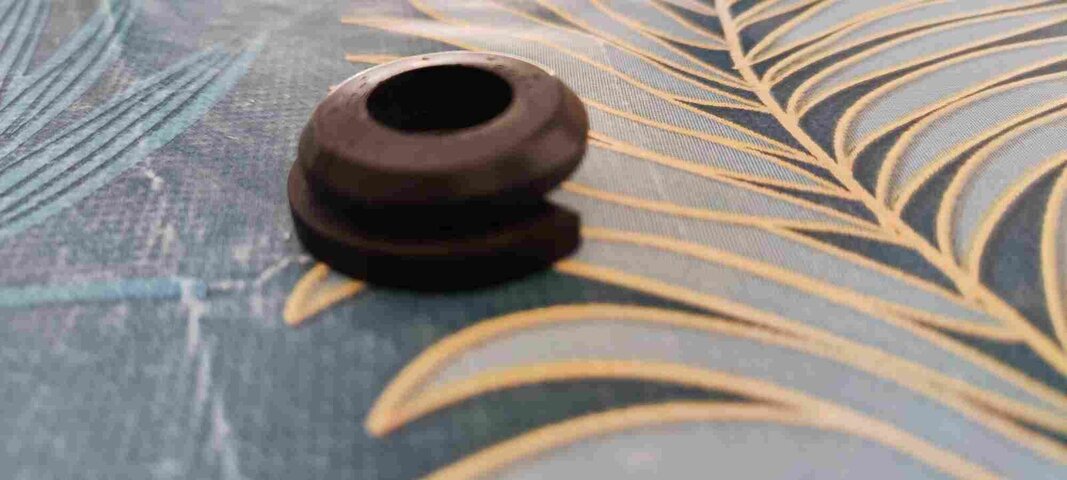

En changeant la durite qui part de la pompe à vide vers le mastervac, je me suis rendu compte que le joint d'entrée du mastervac était mort.
Voiture : golf 3 tdi 110 match 2
Mastervac: 1H1 612 105H
La planche sur PETKA:
Le joint en question à une ref inconnu sur le net : 293138 CFW-F MR27. C'est comme un joint passe cloison.
Il n'y a pas l'air d'avoir de pochette ou de kit réfection.
Ma question, connaissez vous un site où je pourrai acheter ce joint?
Sinon si il y a un pro de la dénomination de ce type de joint je suis fana
Merci d'avance

Oui èvidament vu le contexte , mais chez Castorama ou Norauto tu devrais trouver des passes cloisons ( grommet en anglais ) qui devraient faire l’affaire , mais ne pas oublier de le siliconer avant installation et d’aspirer l’eau de condensation par le trou qui stagne en point bas contre la membrane …
