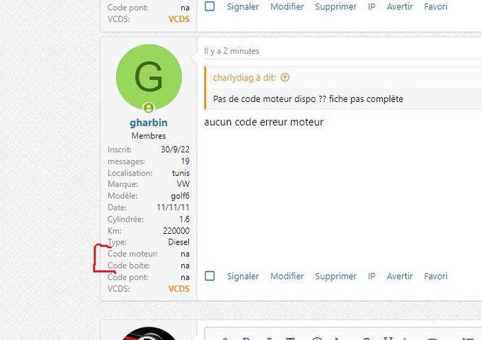

Pas de code moteur dispo ?? fiche pas complète
