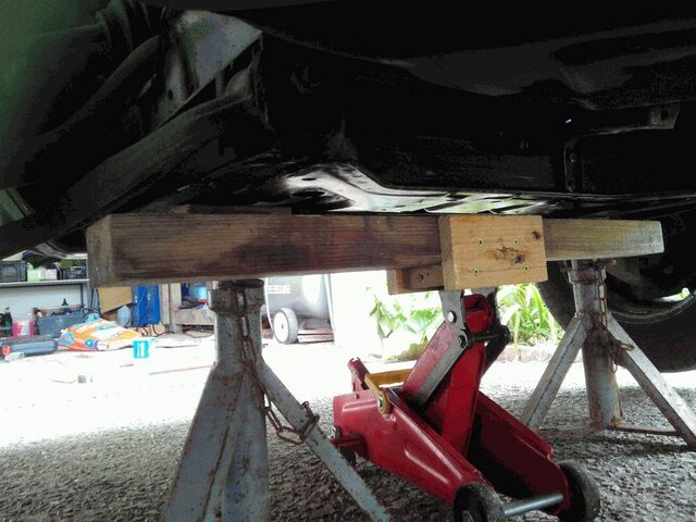

Oui en effet, il faut intercaler un chevron et ça fonctionne très bien, je soulève l'avant de mon T4 comme ça, aucun souci.

Certes le chevron (bien que je pense plutôt à un bastaing) va un peu répartir la poussée du cric sur une plus grande largeur, mais attention tout de même : le chevron aura tendance à fléchir, et si le berceau est en alu, l'effort en son centre peut amener la cassure, j'en sais quelque chose !

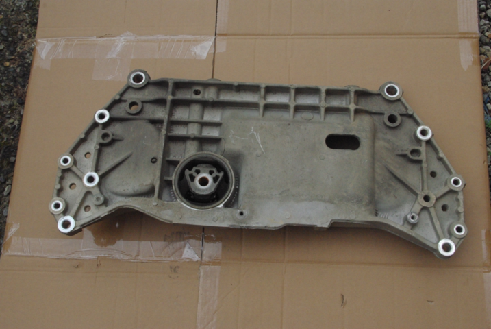

Dans mon cas c'était le berceau de la Seat Leon II :
1629410386129.png Celui-là, c'est celui que j'ai été chercher à la casse (c'est le même que la Golf V).

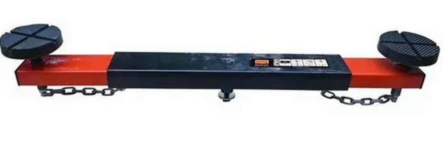

Par sécurité, je te suggèrerais d'investir dans une traverse de levage de ce genre :
Ca vaut de 55 à 80 €, et on peut évidemment mettre dessous une paire de chandelles, au cas où le cric hydraulique aurait une fuite...

Photo trouvée sur T4 zone
Un bon morceau de bois peut être plus solide que du métal ! 💪
Beaucoup utilise cette méthode et normalement ça ne risque rien si tu t'y prends bien.

Pour les chandelles je les mets tout simplement aux points de levage des T4, situés juste en bas à l'arrière des passages de roues avant.

Pour tout te dire, ta photo me rassure TOTALEMENT ! :giggle: :giggle: :giggle:
(tu n'avais pas dit que le chevron était rehaussé aux extrémités pour ne porter QUE sous les points d'appui...)
Et bien sûr le cadre empêchant le cric de riper, + les chandelles.
Le chevron (qui m'a l'air d'être plus que du 6x8) doit fléchir un peu au centre avant d'être soulagé par les chandelles, mais pas plus que la traverse métal, mais... surtout... il coûte moins cher !!! (y)

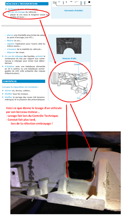

La photo que j'ai publiée correspond à ce que j'ai vu après avoir déposé la boîte pour refaire l'embrayage : j'ai tourné la tête et ai eu cette agréable surprise !
Comme je l'expliquais plus haut, c'était quelque temps après le contrôle technique.
La photo illustre ce qui se passe quand un abruti lève la voiture en prenant appui au milieu du berceau
Je te rassure, j'ai approvisionné un autre berceau à la casse et l'ai remplacé.
La photo que j'ai publiée correspond à ce que j'ai vu après avoir déposé la boîte pour refaire l'embrayage ...

Il n'était pas totalement cassé (en 2 parties), c'était ce qu'on appelle en aéronautique une amorce de crique.
Ce berceau est constitué d'un "plateau" à l'avant duquel il y a une sorte d'arche. Sur la première photo, on voit que l'arche est cassée, et que le "plateau" commence à se criquer.
Il est très probable que les choses se seraient aggravées avec le temps, surtout en empruntant des routes difficiles.
La casse totale aurait sans doute déclenché des instabilités du parallélisme et du carrossage, donc une trajectoire imprécise. Mais si ensuite un étrier support de bras de suspension avait cassé, alors là...
