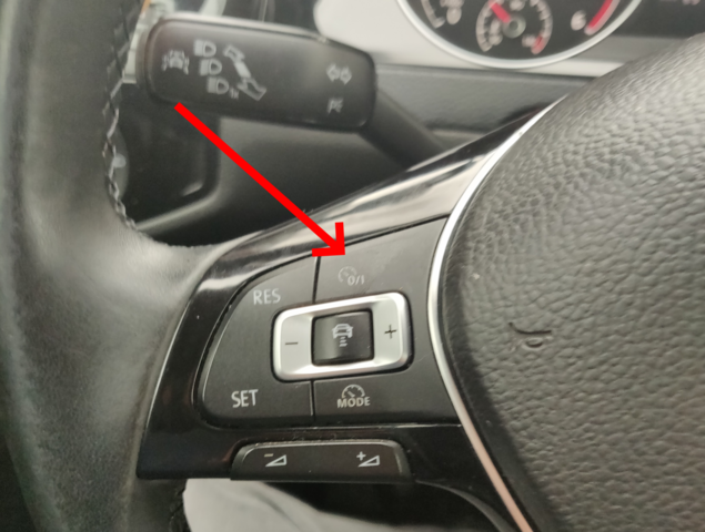

Salut les amis,
Bon alors sachez que vous côtoyez un des plus grands boulets que cette terre ait porté :giggle::giggle:
Le gars n'avait qu'à appuyer sur ce bouton pour l'activer :rolleyes:
Bon à ma décharge, le message "ACC désactivé" n'est pas vraiment clair vous en conviendrait ... non ?
Quel boulet :ROFLMAO::LOL::p
JE crois que je vais considérer cette question comme résolue ;)
A+
