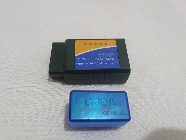

Je vous demande avis sur 2 OBD2 ELM327 que j'ai acheté pour ma Golf 6, sur Ebay mais aucun des deux ne peut se connecter au calculateur. Un se connecte via wifi et l'autre via Bluetooth.
Est ce que quelque chose que je doit faire? (ça m'étonne, car j'ai testé vraiment tout et depuis divers terminaux). L'application Torque Pro se connecte à l'OBD2, mais aucune réponse du calculateur.
Est ce que ces pièces ne sont pas compatible (voir en joint)? Est ce qu'il faut un spécial.
Merci.
Oublie, et prend un câble VCDS.
Je te contacte en MP...
J'en ai déjà, je veux juste me connecter par bluetooth via Poste Android, pour lecture facile.
J'ai le même boitier elm327 Bluetooth et ça marche bien sur audi TT essence 2004 avec torque pro.
Par contre ça passe pas sur BMW 530d 2003.
Il me semble qu'il y a des incompatibilités avec les diesels un peu anciens.
Rien à faire de spécial pour se connecter au calculo.
Ces interfaces ELM à bas coût ne fonctionnent jamais ou mal...et comme je dis toujours, lorsque ça ne fonctionne pas, c'est toujours trop cher.
J'ai depuis 2 ans une une interface ELM 327 d'une marque reconnue, c'est , utilisée pour diverses applications auto et moto, et qui fonctionne sans aucun soucis là où les autres ne se connectaient pas ou étaient limitées.
