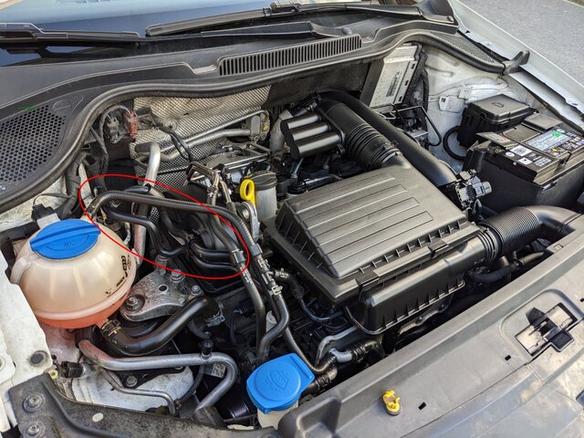

Sur certains TSI, les vis qui tiennent la rampe d'injection cassent (défaut connu).
Vérifier ce point, rapidement.

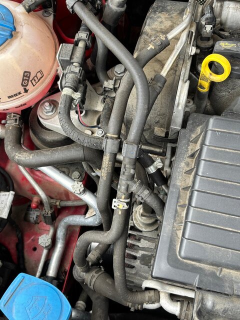

Sinon, vérifier ces deux durites qui remontent à la verticale:
L'une est l'arrivée d'essence depuis la pompe BP du réservoir.

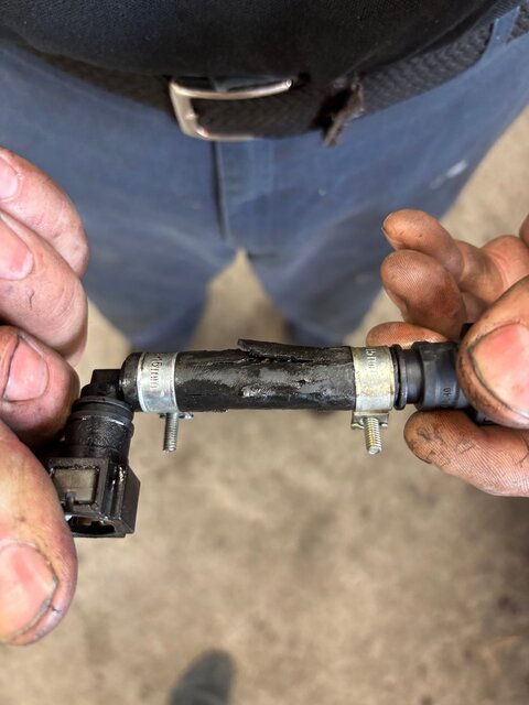

La seconde est l'arrivée des vapeurs d'essence. Si elle n'a pas été changé par la version corrigé, elle a une forme en de canelure (l'extérieur n'est pas lisse comme sur la photo). Elle est connue pour casser.
