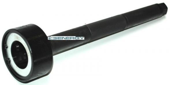

Concernant les biellettes axiales dans le tuto de dom57 l'outil "VAG 1923" (clé plate de 38) est préconisé mais peut on utiliser l'extracteur universel de rotule à bille de ce style car je pense pouvoir m'en faire prêter un.

J’ai déjà utilisé le même outil sur une A3 et cela fonctionne très bien 😉.
