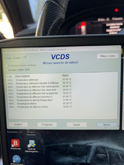

Dans VCDS je n'ai aucun code défaut et j'ai déjà fait plusieurs rodage des servomoteurs ainsi que des tests calorifuge/frigorifique mais rien n'y fait.
Par contre lorsque je regarde les capteurs, je vois une grosse différences entre les diffuseurs (avant gauche/droite et avant/arrière).
Du coup j'opterais pour des servomoteurs qui ne s'ouvrent pas correctement. D'autres avis ? Avez-vous déjà été confronté à ça ?

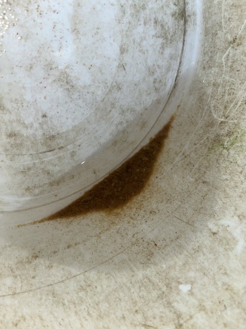

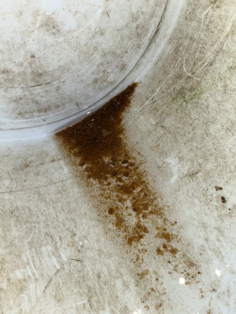

ce weekend je me suis lancé dans la vidange du circuit LDR + nettoyage du radiateur de chauffage.
J'ai commencé par vidanger le circuit. Ensuite j'ai démonté le deux durites qui rentre dans le plastron derrière le moteur. J'ai branché un tuyau d'eau à la sortie du radiateur de chauffage et branché un tuyau à l'entrée pour voir ce qui en sortait... (voir photos) mon radiateur était (et est encore) bouché. Une grosse pollution présente dans le sceau.
J'ai ensuite rempli le circuit avec de l'eau et du nettoyant radiateur. Fait avec VCDS la purge du circuit de LDR. J'ai laissé tourné un bon moment.
J'ai, enfin, refait une vidange du circuit en mettant du GR13, fait la purge avec VCDS.
Ce matin, 7°C, une légère amélioration du chauffage, il est arrivé en 10min. (n)J'ai roulé 30min pour aller au boulot à 3000tr/min.
Ce soir, 13°C, une GROSSE amélioration du chauffage, il est arrivé en 5min à peine. (y)
Je vais remettre du produit de nettoyage radiateur cette semaine, re vidanger ce weekend et nettoyer le circuit puis remplir avec du G13. J'espère avoir une nette amélioration.
salut,
bon début... Il y a des sujet sur le forum qui traite le problème des vases d'expansion contenant du silicate.
les radiateurs bouchés à cause de cela doivent être remplacés il me semble.
