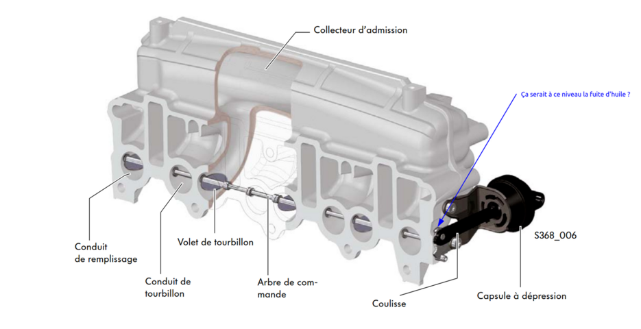

Bonjour à tous et à toutes, voilà je voudrais faire une modification sur l'admission du véhicule du fiston, il a une audi A3, sportback, moteur BMN 170 cv, ce moteur dispose d'un collecteur d'admission en plastique, avec à l'intérieur des papillons appelés également clapets, fixés sur un axe, destinés à l'imiter les tourbillons d'air, le tout contrôlé par une capsule à dépression, via une électrovanne, le soucis que j'ai actuellement c'est que l'axe qui traverse le collecteur, présente une fuite au niveau de la jonction avec la capsule à dépression, et celà me met de l'huile partout, donc je pensais supprimer le dit axe, et fermer le trou de jonction avec un écrou boulonné, avec joint et frein filet, mais ma question était l'un d'entre vous a-t'il déjà eu le soucis -Moi jamais-, et le fait de supprimer les dits clapets, celà pourrait-il avoir une incidence sur le fonctionnement moteur, surtout au ralenti. J'ai déjà changé la capsule à depression une fois, car cette dernière ne faisait plus d'effet, et le fonctionnement moteur ne me semblait pas altéré. Je vous joins la SSP correspondante afin que vous puissiez visualiser le dispositif -Page 14-

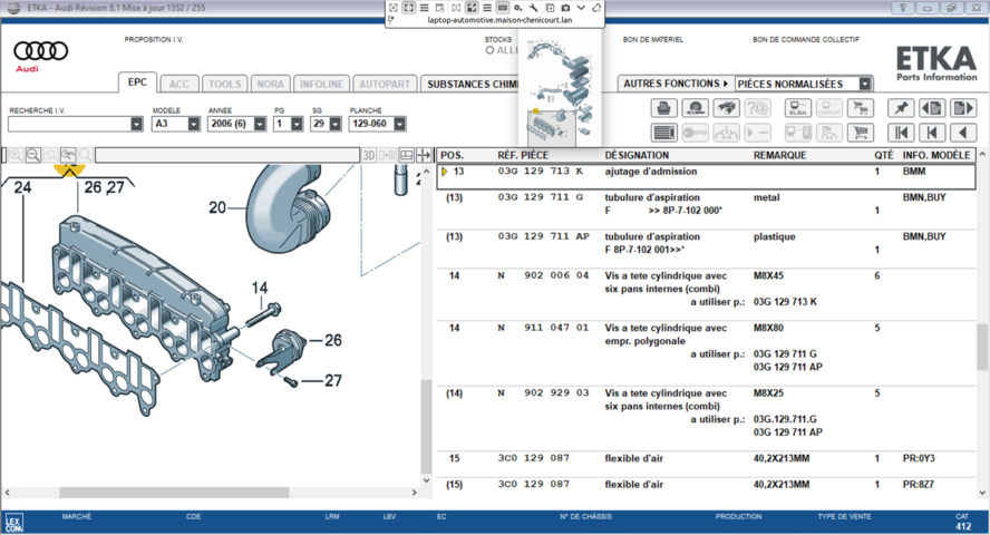

Oui pas de kit de réparation et même avec mon fichier VIN, rien ne sort je suis forcé de faire une recherche à la main, mais ce n'est pas le plus grave, c'est que VW ne fais pas de kit de réparation, donc il vende la pièce complète à 700 euros environ, pour un joint qui fuit, celà fait cher, surtout que à part celà la voiture fonctionne parfaitement !!!
Attention pas moteur BMM mais BMN, mais de toute façon j'ai déjà cherché, rien, nada, rien de se fait au détail -A part la capsule- on change la pièce complète
De plus, pour plus de détail, il s'agit d'une admission plastique.
C'est le même croquis pour les deux...

la seule solution est de changer le collecteur d'admission. Perso je l'ai changé par une version en alu avec clapets, mais je sens quand même une petite perte de couple à bas régime (les clapets ont plus de mal à tourner que sur la version plastique) . Personnellement çà serait à refaire j'aurai installé la version en plastique sans clapets qui est plug&play, pas de vis à changer, pas de découpe à faire et le "plastique" refroidi bien plus rapidement que l' alu...

Ces clapets (swril flaps en anglais) sont commandés fermés à bas régime. Le moteur fonctionne donc en 8 soupapes afin d'augmenter la vitesse du flux d'air qui ne passe que par une soupape ce qui optimise le tourbillon et un mélange homogène dans la chambre de combustion. Ils s'ouvrent plus ou moins tôt dans le monté en régime en fonction de la charge et sont inopérants au dessus de 2000tr environs (des mes constats et interpretations de la carto sur ces moteurs).
