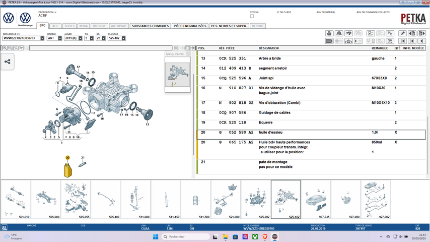

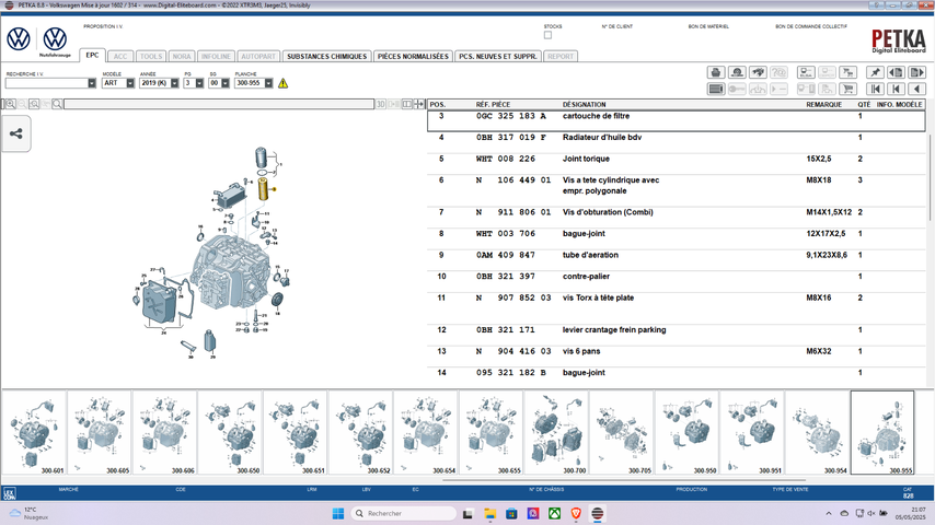

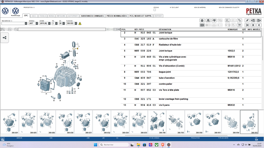

Grâce à sp3dia j'ai le code exact. ( un grand merci à lui pour le coup )
Par contre ça raconte quoi tous ces codes?
Ton fichier est en l'état pas très lisible pour l'humain, voici le fichier en PDF interprété par le logiciel ETKA (Logiciel de la concession VW) de même, on peut noter que ta boite est de la famille de la DQ500. Avec tout ces document te voilà paré pour effectuer les recherches nécessaires pour son entretien.

La DQ500 est une boite qui a un filtre. Elle doit être vidangée. Et le filtre se change.
Oui je suis bien d'accord, mais j'ai beau expliquer ça au concessionnaire Volkswagen, la réponse est toujours la même. NON on ne le changera pas.
C'est des menteurs dans ta concession, regarde les références de ton filtre et du joint afférent.

1) pour les vues éclatées (c'est génial d'avoir le logiciel à portée de main, il m'en faut un mdr...)
2) tout simplement par ce que ça fait plaisir de voir que j'avais raison, je finissais par douter de mes recherches.
Pour l'halex, il faut remplacer la vis de vidange quand tu fais la vidange, je trouve ça logique car tu as un joint sur la vis de vidange.
par contre sur ta capture d'écran il y a 2 reference d'huile:
huile d'essieu G052580A2
huile bdv hautes perf pour coupleur transm. intégré G065175A2
du coup ça met le doute... c'est bien la référence G065175A2 qu'il faut?

Oui c'est bien la G065175A2, l'autre, c'est pour le différentiel, qui est intégré dans l'Haldex, MAIS QUI N'A PAS LA MEME HUILE, ATTENTION AUX VIS DE VIDANGE QUE TU DEVISSES, ON VOIT BEAUCOUP D'ERREURS.
