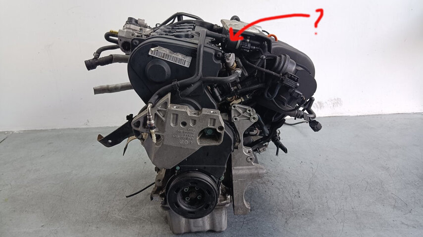

Sinon elle fonctionne bien. Pas de trous à l'accélération, juste des toutes petites hésitations à peine perceptibles quand je maintiens une vitesse avec un tout petit filet de gaz entre 1600 et 2200 trs/mn. J'ai entendu parler d'un problème sur le cam follower. J'aimerais bien au moins le vérifier et le changer si besoin mais je ne sais même pas si mon moteur en a un et si oui, où est la pompe à injection ?

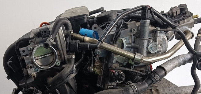

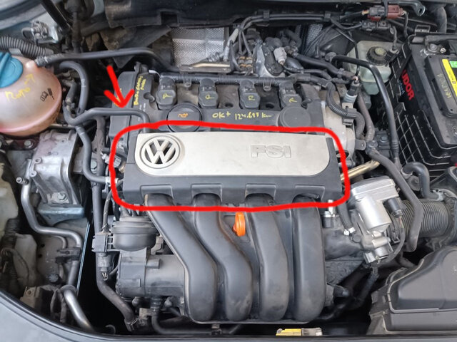

Quelques photos de mon moteur (ce n'est pas le mien mais des photos du même trouvées sur internet).
Déjà, comment se démonte la partie encadrée ? Je l'ai dégagée de ses logement mais il me reste une durite à gauche et une durite à droite. Je ne sais pas à quoi elles servent (carburant ?) et du coup je n'ose pas forcer.

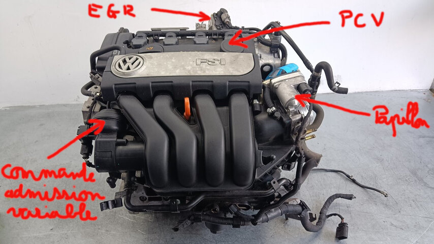

Voici ce que j'ai repéré, dites-moi si j'ai fait des erreurs.
Là je sèche, qu'est-ce-que c'est que ce truc ?
Je pense que la pompe à injection se trouve sur cette image. Si quelqu'un pouvait me l'indiquer, ça m'arrangerait.

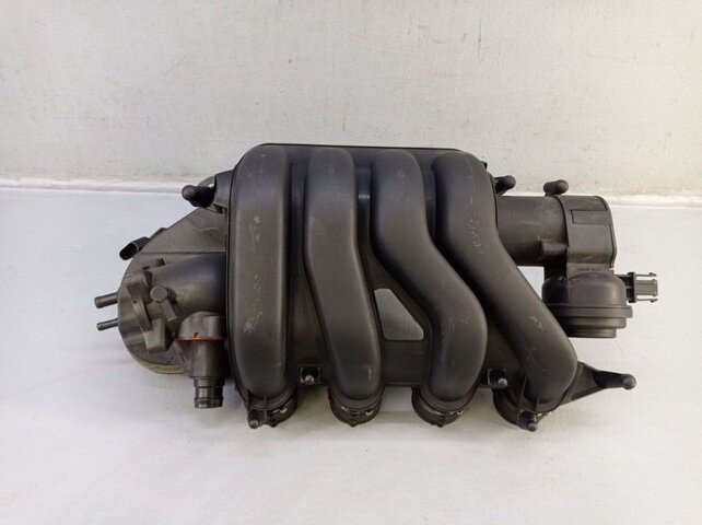

J'ai avancé sur le démontage. Je voudrais maintenant faire tomber mon collecteur d'admission pour le nettoyer en grand. Avant de faire des bêtises, je préfère vous demander votre avis. Comment démonter ce boîtier. Si vous avez la procédure je suis preneur...17039505714263428181816217167588.jpg
Ca y est , le collecteur est venu.
Maintenant c'est la tubulure d' admission qui résiste.
Quand je tire - ça bouge mais quelque chose résiste. J'ai peur d'avoir oublié quelque chose mais après plusieurs vérifications je ne vois pas quoi.
Avez. vous des conseils ou des trucs à me donner ?

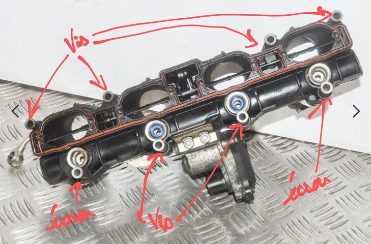

Je vous mets la photo d' une tubulure trouvée sur internet , j'ai la même .
Les flèches indiquent tout -ce qui est dérmonté .

En fait tout ça est déjà démonté. J'ai réussi à sortir le boîtier d'admission, il ne me reste donc que les tubulures comme sur la photo que j'ai mise dans un de mes posts précédents. J'ai enlevé les 6 vis et 2 écrous qui retiennent la tubulure à la culasse. Quand je tire dessus ça bouge mais on dirait que quelque chose retient encore. Faut il forcer ou ai je oublié quelque chose?
une photo de la situation actuelle stp

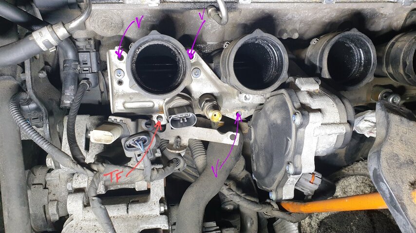

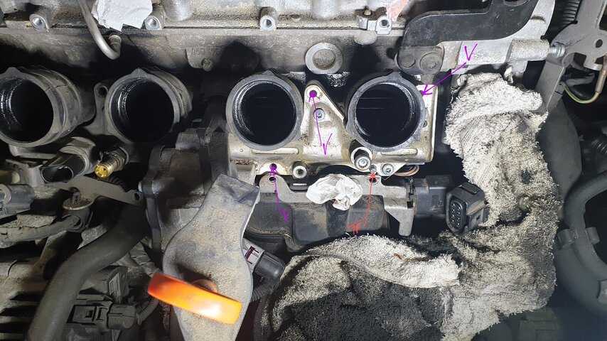

Salut. J'ai mieux que ça : 2 photos de la situation.
En rouge les tiges filetées (TF) et en violet l'emplacement des vis (V).
Les vis et les écrous des tiges filetées ont été retirés.
Que peut-il bien rester?
Merci pour le document mais j'ai déja démonté tout ça sans trop de problème. Ce sont les tubulures avec le circuit de carburant haute pression qui a du mal à venir.

Ah ok! Je n'avais pas vu que les liens étaient actifs. Donc du coup, si je me réfère aux documents j'ai bien retiré tous les maintiens. Donc j'en déduis que ce qui résiste ce sont sans doute les joints toriques des têtes d'injecteurs. Il faut dire qu'ils ont 13 ans et plus de 300000 bornes donc...
Bon ben demain on va essayer d'y aller à la side bar. On verra bien...
